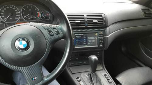

Hat denn irgendjemand Bilder, wie das aussieht, wenn die Leisten in Carbon statt Silber sind ?
Bei mir sah das so aus
20151104-110509
Ja such einfach Alu Black cube e46
Das sind die originalen im carbon Design (matt)
Mir gefällt das am besten deswegen hab ich das auch 🙂
Wenn du folieren willst in diesem Design kommt die 3m dinoc Folie da sehr gut hin
Um echtcarbon look zu bekommen könntest du zum einen glänzende carbonlook Folie benutzen . (Hat meine Freundin sieht kakke aus)
Oder die besagte 3m dinoc Folie benutzen und danach das ganze mit Klarlack lackieren
Sieht sehr geil aus ist aber eine Frage des Geschmacks. ...mir gefällt es matt besser
Hier
hab noch nen großen Bogen Carbonfolie im Keller liegen; Hersteller keine Ahnung. Aber das ganze mit Klarlack zu überziehen ist ne gute Idee: er glänzende Look gefällt mir gut.
Ceesy welchen Kleber hast du denn benutzt? Oder nur hinter geklemmt?
Klarlack kann allerdings die Struktur optisch zerstören. Das würde ich vorher mal testen.
Mit nem vernünftigem VOC Klarlack klappt es
