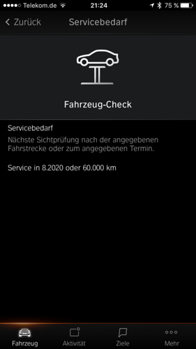

BMW geht von ECE-Standardintervallen von 30tkm aus für jeden Ölwechsel. CBS korrigiert dies nach oben oder unten je nach Sensordaten die sich aus der jeweiligen Fahrweise ergeben. 30tkm werden ausserdem landesspezifisch angepasst (durch entsprechende Ausstattungscodes), für Deutschland aber nicht relevant.
An einen Ölservice koppelt BMW folgende Arbeiten:
Mikrofilter (jeden Ölwechsel oder ungefähr 30tkm)
Luftfilter (jeden 2. Ölwechsel oder ungefähr 60tkm)
Fahrzeugcheck (jeden 2. Ölwechsel oder ungefähr 60tkm)
Zündkerzen (jeden 2. Ölwechsel oder ungefähr 60tkm) - nur Benzinfahrzeuge
Kraftstofffilter (jeden 2. Ölwechsel oder ungefähr 60tkm) - nur Dieselfahrzeuge
Für F30 Hybrid drive ausserdem Getriebeölwechsel (jeden 2. Ölwechsel oder ungefähr 60tkm)
Wegen Steuerketten habe ich nichts gefunden - scheint zumindest in den ersten 150tkm wartungsfrei zu sein. Danach ist wohl Augenmass angebracht - genau wie mit dem Getriebeölwechsel.
Der fahrzeugcheck ist nicht an den Ölwechsel gekoppelt. Der wird alle 5 Jahre oder ca. 60tkm gemacht.

Quelle ist mein Fahrzeug. War auch beim f30 davor so 😉 habe mich aber vertan. Ist wohl alle vier Jahre oder ca. 60.000km und könnte damit rein zufällig mit dem Ölwechsel gleichzeitig anstehen. Muss es aber nicht. Hat nichts miteinander zu tun.
Sehr gut. Meine ist Rheingold, und dort ist der Fahrzeugcheck mit jedem zweiten Ölservice synchronisiert - und wird entsprechend auf der Rechnung erscheinen. Selbst wenn er an sich unabhängig ist, wird dich kein Freundlicher NUR zum FC in die Werkstatt locken.
