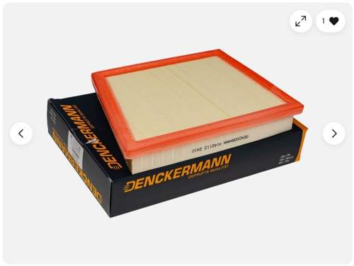

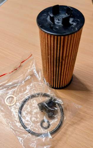

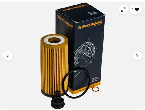

muss mit meinem Mini in 3 Wochen zur Inspektion. Ich darf der Werkstatt ein Inspektionspaket beistellen.
Das Inspektionspaket (hier Bsp bei Ebay Link) enthält u.a. die 5 Liter Motorenöl, Ölfilter, Motorfilter und Innnenraumfilter.
Da es verschiedene Filtertypen gibt tue ich mich schwer trotz intensivem googeln mit VIN Nummer: 2N24101/ Motornummer: B38B und HSN: 0005-CRP003724/ Bj.: 08/2020) das korrekte Paket zu wählen. Bei zwei Zubehör/ KFZ Teile Händlern habe ich Kontakt aufgenommen. Leider kann mir derzteit keiner dazu eine korrekte Aussage machen. Sehr verwunderlich.
Kann mir einer sagen, welchen Ölfilter (lange/ kurze Version) ich auswählen muss? Kann man das mithilfe des Fahrzeugscheins herausfinden welche Ersatzteile tatsächlich benötigt werden?
Habe die beiden Abbildungen der teile die ich für richtig halte hier mal beigefügt.
Würde mich freuen wenn jemand ein Feedback geben könnte der sich mit so einer Mini One Inspektion auskennt.

Motorfilter für Mini One Bj. 08/2020
Ölfilter für Mini One Bj. 08/2020

Ich würde mir die ServiceTeile in Markenqualität im KFZ onlineteileShop meiner Wahl selbst zusammenstellen... halte nicht viel von diesen "Fertig" Paketen...
Wenn man sich nicht sicher welcher Filter passt, soll das die Werkstatt bestellen, das kann doch nicht viel mehr kosten? oder man bestellt die möglichen Varianten und retouniert die nicht passende Varianten nach dem Werkstattbesuch, sol sich der Mechaniker den passenden raussuchen .. nicht die feine art ... aber so gehts halt..
Ok, Danke. Habe es nun herausfinden können. Hier die für den Fzg.Typ entsprechenden korrekten Filter
Ich rege an unter https://www.leebmann24.com/de/de/collection/mini-ersatzteile-11148 (Keine Werbung!) und Hinterlegung der VIN die gewünschten ET herauszusuchen. Hier werden gleich die Alternativen von MannFilter, Mahle, Knecht, etc. aufgeführt.
Die ET können anschließend an anderer Stelle erworben werden.
Ich habe vor ein paar Wochen einen Ölfilter für (teuer) Geld bei MINI geholt, da die Liste von Mann 2 Versionen angezeigt hat 😃. Der von MINI für meinen Cooper aus aus 2024 hat die Nr.: 11 42 8 593 186.Mann Ölfilter ist HU 6012. Ich hoffe das ist auch der richtige 🙃

Vor dieser Frage stand ich ebenfalls.  https://www.leebmann24.com/  in Verbindung mit der VIN hat die Antwort geliefert,
👍 Am Samstag bei macOIL wurde ein 6012 verwendet. Hatte kurzfristig entschieden machen zu lassen, und nicht selber 😊. War völlig entspannt und fachgerecht erledigt worden.

https://www.motointegrator.de/artikel/1446702-oelfilter-mann-filter-hu-6012-z-kit
?da es um Ölfilter geht und die Verwendungsliste Mini/BMW zeigt wird es wohl der Filter sein...😁
Ups, sollte Ölfilter MANN-FILTER HU 6012 z KIT heissen. Ich habe Vor ein paar Wochen 2 Versionen gelistet bekommen und um sicher zu gehen einen bei BMW min FIN gekauft.
nur noch zur Ergänzung und wichtigen Information. War dann mal mit dem Mini bei der Inspektion. Es wurde mir mitgeteilt, das der hier empfohlene und bei ebay erworbene Ölfilter A210954 aus dem Inspektionspaket dann doch nicht der richtige war für den Fzg. Typ- Mini (HSN: 0005 TSN: CRP003724).
Würde bedeuten das auch der Ölfilter aus dem oelfilter-mann-filter-hu-6012-z-kit nicht passt weil der identisch zu dem ist was ich gekauft habe!
Alle andere Ersatzteile haben gepasst. Happy ;-)
Dieser-oelfilter-passt-nicht
