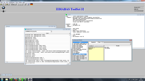

Hallo habe Probleme mit tool32 und zwar es wird mir keine lampennummern angezeigt in der Tabelle was mach ich falsch
@Cosi79 Lampennummer findet man in der Tabelle „LampNrTexte“, die Tabellen öffnet man über: Fenster->Tabellen-Info)
Die Vorarbeit muss auch stimmen also richtige PRG Datei auswählen...
Hallo Danke für die schnelle Antwort, aber die stehen da nicht, mache oben ein Haken unter windows auf Tabellen Info aber da kommt garnicht

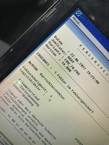

Ich möchte den Counter resetten vom Stand /tagfahrlicht rechts zurück setzen, nicht einmal das finde ich, kann es sein das es unter Begrenzungs Leuchte läuft ? Bei dem habe ich am meisten Kurzschlüsse 17 mal
Mit Inpa die Verbindung testen, und das Lichtmodul auswählen und oben schauen, welche PRG Datei ausgewählt wurde... Dann hast de die richtige PRG Datei und kannst diese dann bei Tool32 unter F3 suchen/auswählen...
Ja ich habe den FRM 70 genommen laut inpa ist das drin siehe Bild
@Cosi79 schrieb am 22. Juni 2017 um 21:58:43 Uhr:
Ja genau.... Aber Kurzschlusssperre gibt es erst ab 50...
Der Zähler zählt nach dem auftreten eines Fehlers von 40 zurück auf 0.
Wenn ein Fehler auftritt wird er mit einem Logistikzähler 40 eingetragen.
Wenn der Fehler nach dem Starten im folgenden Fahrzyklus nicht mehr auftritt wird der Logistikzähler um 1 reduziert.
Wenn er dann wieder auf 0 ist wird der Fehler aus dem Speicher entfernt.
Dann ist der Fehlerspeicher wieder leer.
Das dient dazu das nicht hunderte alte Fehler ewig da drin rum stehen bleiben.
Es kann sein das es so ist wie bei mir....
Inpa zeigt an Kurzschluss nach Ausgang des Steuergerätes Xenon Links...
Aber Ista+ zeigt nix an...
Und Scheinwerfer würde auch noch nicht gesperrt nach 100x Starten/Ausschalten...
Also ignoriere ich es...
Was kann es dann sein ?
Siehe mein Kommentar davor, habe was ergänzt... Ignorieren bis der Scheinwerfer gesperrt wird, erst dann Handeln... Oder mit Rheingold/IstaD/Ista+ Auslesen und schauen ob der Fehler immer noch angezeigt wird...
So sieht es aus...
