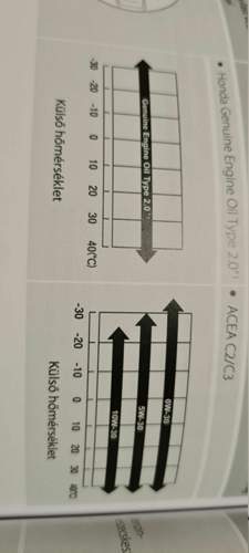

Ist der 1.5 er bei mir. Im Handbuch steht Acea C2/C3 Öl. Es sind nur 3 Viskositäten aufgeführt, siehe Anhang. Ist das bindend oder sind das 3 Beispiele und ich kann auch ein 0W40 einfüllen?
20210316
Wenn dasÖl c3/C2 spezifiziert ist , geht auch ein0W40 Öl.Dann ist das jetzt die 3. Änderung der Spezifikation seit 2017.Da ich aus der Garantie bin, nehme ich das 0W40 Öl. Lt. Auskunft meines HH schadet esnicht, im Gegenteil.Da ich grundsätzlich alle 6Monate einen Ölwechsel machen lasse, ( ich weiss das ich bekloppt bin, dafür(kann es nicht schaden.

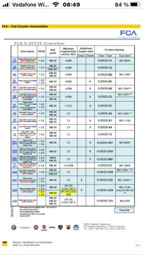

Welxhe 3 Änderungen gab es denn ? Ich bin aber nicht aus der Garantie, deswegennlieber doppelt nachgefragt. Geht auch bei mir ein c2/c3 0w40 Öl? Laut Handbuch eigentlich nicht, siehr mein Screenshot.
Dann lass es bitte sein. 2017, 2018, 2020 wurde von A2/B4 zu A5/B5 geändert. Z Bsp.Du hast einen OPF wahrscheinlich und darum C2/C3 Spezifikation.
