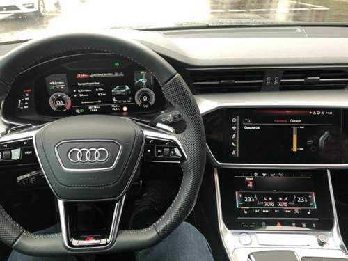

Moin zusammen,
Wie ist das eigentlich bei der Inspektion, muss der Händler nach dem Ölwechsel das Öl soweit vollfüllen, das die 100% erreicht werden, oder reicht es aus, wenn dieser zu 1/4 gefüllt ist? Habe gerade in der App gesehen, dass Öl gewechselt wurde , aber der Ölstand 1/4 voll ist. Da der Wagen noch in der Werkstatt steht - wegen etlicher Probleme - würde ich ansonsten bitten, das Öl komplett aufgefüllt wird (so kenne ich das von alle anderen Fahrzeugen bisher)
Wie ist Eure Erfahrung bei Audi?
LG Chutor

Bei mir nach der 30.000er Inspektion auch nur ca 1/3 (könnten auch 37,5% sein :-) ), in der app und im Auto gleich
Werde am Montag nachhaken
Beim Abgeben hat mir der Meister gesagt, 6,1l Öl 507.00 kommen rein
Rechnung sehe ich leider nicht.
Kann es sein, dass die Mengenangabe nicht ganz korrekt ist, es fehlen ja ca 0,6l
Also scheinbar stimmt da irgendetwas nicht.
Laut Audi sollen 6,1l Öl rein, bei meiner Inspektion wurden auch 6.7l eingefüllt und der Ölstand steht auf Max.
Hatte das Öl selber angeliefert, daher kann ich es auch so nachvollziehen.
Ich werde das Thema auch nochmal ansprechen, nach 800 sieht es bei mir so aus:

Ich wollt jetzt keinen neuen Thread öffnen, mein Auto war jetzt auch zur "kleinen" Inspektion + Ölwechsel (50 TDI), laut Rechnung wurden 6.1 Liter ÖL berechnet, laut meiner Anzeige im Auto ist der Balken bei ca. 50%.
Da ich den Thread hier schon vor der Inspektion gelesen hatte, hatte ich interessehalber vor der Inspektion ein Bild des Ölstands gemacht, da waren ca. 75-80% drin. Ich musste in meinen 25.000 km/2 Jahre - bisher kein Öl nachfüllen.
Öl Volumen des Motors beträgt ja 6,1 Liter - hab irgendwo aber mal was von einer Herstellerangabe gelesen, da wurde von 6,5 L bis Maximum geschrieben.
Kann das jemand bestätigen? - Oder ist es tatsächlich so, dass es bei 6.1 Liter bei Max. sein sollte?
bei mir wurden letzte Woche 5.5 Liter eingefüllt/berechnet und er steht jetzt lt. Anzeige auf ca. 3/4 voll
