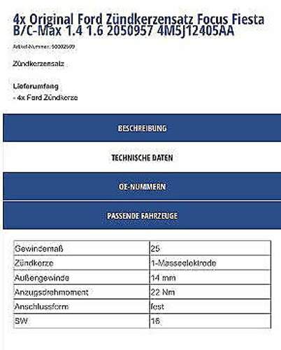

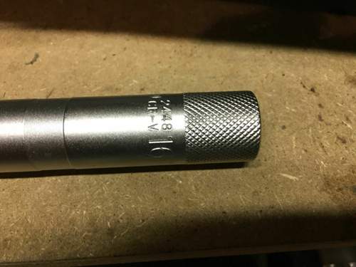

Verlängerung und Gelenk dürfte ich haben, aber Du schreibst jetzt 14, auf dem Bild ist aber eine 16.
Bist Du Dir sicher, dass es 14 ist ?
Hier z.B. steht Gewinde 14mm, Schlüsselbreite 16. Dann brauch ich doch ne 16er Nuss 😉
Übrigens für alle Anderen dann noch zusammenfassend, Ölfilter Nuss Durchmesser 76mm, Außen 15 Kant
Der 1..6 l Ecoboost Motor hat Zündkerzen mit 16mm Schlüsselweite. Anzugsdrehmoment: 15 Nm .

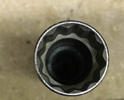

Die "Inspektion" ist seit gestern erledigt. Als Hilfestellung für zukünftige Leser möchte ich ein kurzes Resümee abgeben.
Zündkerzen (Auto über Nacht stehen gelassen, damit im kalten Zustand dran gearbeitet werden kann)
- Bei der linke Zündkerze ist mir direkt die neu gekaufte 16er Nuss im Block liegen geblieben. Man darf die Nuss nicht stark auf die Kerze drücken, nur minimal, dann klappt das. Ich brauchte leider zwei kleine 3/8" Verlängerungen und beim ersten Zylinder ein Gelenk. War fummelig und man sollte vor dem Öffnen der Zündspulen vielleicht, wenn griffbereit mit Druckluft alles um die Zündspule sauber machen, da lag durchaus Dreck und bei dem windigen Wetter kann der Dreck schnell da rein fliegen.

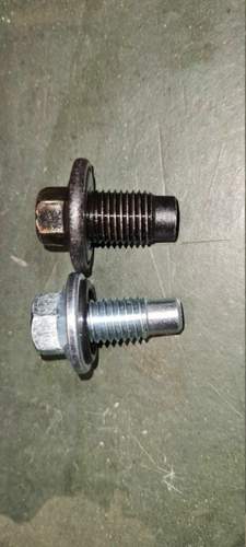

Originalschraube ist eine M14, die Mitgelieferte war eine M12.
Ford verbaut laut ATU (ja, da musste ich wirklich hin, besser als Nix) verschiedene Schrauben und trotz Lagerbestand "1", war doch keine mehr da. Er gab mir 2 Dichtungen mit, die sehr gut passend aussahen. Wirklich sehr nett 🙂
Reingedreht und gebetet.

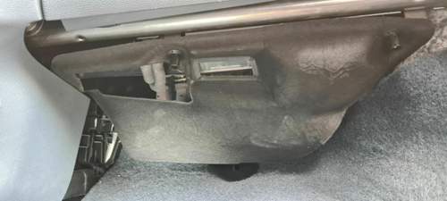

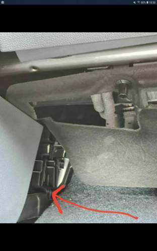

Beifahrer Fußraum, Abdeckung fehlt?
Was ist das Bitte?

Ab Werk ist am Deckel des Pollenfilter keine Schraube,ist anscheinend nur notwendig eine hineinzudrehen,und vorher ggf. ein Loch bohren,wenn jemand die Haltenasen abgebrochen hat.
Die Ölablasschraube ist vom 1,5l EB,die hab ich drin.
Mit Innenraumfilter wechseln ist es bei Ford oft ne Katastrophe,allen voran beim Focus Mk2,der dafür zuständige Entwickelnde verdiente Schläge bis er lacht u.dann weil er lacht.
Das am Unterboden die Halter oder Stifte fehlen oder defekt sind wundert mich ne,alles lala gelöst,da lobe ich mal VW,alles u.überall gleiche Schrauben statt Kunststoffdübel/Stifte.
Ford Offizielle Unterlagen sagen: die Ölablassschraube der 4 Zylinder Benzinmotoren kann mehrfach wiederverwendet werden,wenn Gummi O Ring defekt,dann neu machen. Beim 3 Zylinder aber,steht: Ablassschraube immer erneuern.
OK, Danke, sieht bei Dir dementsprechend genauso aus wie bei mir.

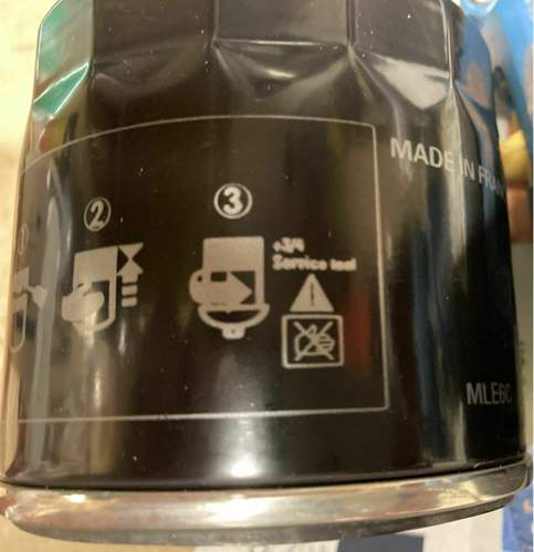

zu 1.: Kannst Du mir verraten welche Größe die Ölfilter-Nuss hat, ich hab keine Ahnung nach was man da sucht, bzw. kann man ja keine Schlüsselweite oder so messen?! Ich hatte die damals von einem Kollegen geliehen bekommen, aber er hat diese leider nicht mehr :-/
zu 2.: Äääähm, ich glaube man sollte den Ölfilter nur handfest andrehen, ich habe auch grad auf meinen neuen Ölfilter geschaut, da steht, wenn ich es richtig verstehe, mit der Hand andrehen und mit der Ölfilter-Nuss dann eine 3/4 Umdrehung festziehen

Steht oben extra drin.
passendem Ölfilter Aufsatz (Außen-15-kant
Durchmesser: 76 mm)
Handfest war es bei mir auch, aber absolut Handfest, mehr ging nicht, dann noch vielleicht ne halbe Umdrehung mit der Ratsche.

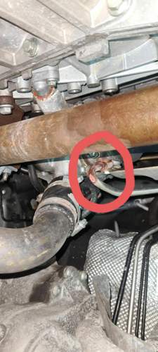

Mir macht aber die rosa farbenerne Leitung Sorge.
Laut nem Freund, eventuell die kühlung zum turbo. Sieht die bei euch auch so aus?
Fur mich sieht das nach einem ehemaligen leck aus.

Ja der Ölfilter soll nur Handfest sein.
Soviel ich mal gehört hab sind zu festgerammelte Ölfiltergehäuse eine Ursache für das Steuerkettenrasseln bei den TSI,wie das genau aussieht weiß ich aber nicht.

:,-) Das ist dein Foto!! Ich habe doch keinen C-MAX! Ich habe einen Fiesta ST 182 !! :-)

Nur Handfest?? Nein. Handfest,dann 3/4 Umdrehung mit Werkzeug. Oder mit 15 Nm festziehen. Neuerdings gibt es eine Drehmomentangabe für den Ölfilter auf der Ford Wartungscheckliste. Es waren eher Ölundichtigkeiten und zu lockere Ölfilter,deswegen hat Ford die Anweisungen auf dem Ölfilter,in ETIS neu geschrieben.
