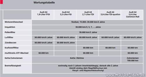

War heute bei Audi wegen einer Serviceaktion, dort sagte er mir dann noch das mein A5 schon längst zur Inspektion müsse, er ist jetzt 27 Monate alt und hat 26 tkm Gelaufen. Laut der Anzeige habe ich noch 4tkm und über 200 Tage Zeit, er meinte aber ich muß nach 24 Monate zur Inspektion. Was ist nun Richtig? Ich dachte die erste Inspektion ist nach 36 monate oder 30tkm Fällig?
Dann habe ich mal die Hotline angerufen und die Sagten mir alles Laut Anzeige.
17 Antworten
Natürlich ist prinzipiell die Anzeige ausschlaggebend. Zumindest theoretisch und du hast für Garantie (die jetzt eh vorbei ist) auch nichts falsch gemacht....
Sein Fahrzeug über 2 Jahre jedoch zu keinem Service zu bewegen fällt dann schon in die Kategorie leicht pervers..
Aber jeder wie er mag 😉
Ohne Service nicht ich war zum Ölwechsel da war er 15 Monate alt.
Der A4/ A5 muß spätestens nach 24 Monaten zum Ölwechsel, nach 30000km bzw. 36 Monaten zur Inspektion, je nachdem was zuerst eintritt.
Wartungstabelle

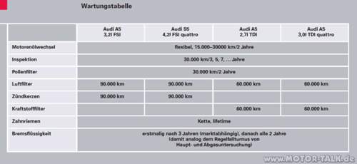

also ist alles so ok bei mir. Hast du zufällig so eine Tabelle wo der A5 Aufgefürht wird damit ich das mein Händler mal unter die Nase halten kann.

Steht im Service-Heft 😉

also ist alles so ok bei mir. Hast du zufällig so eine Tabelle wo der A5 aufgeführt wird damit ich das mein Händler mal unter die Nase halten kann.
Ist kein Unterschied von A4 zu A5, dann passt alles. 🙂
Wartungstabelle-a5
Das ist interessant, Inspektion immer fällig nach 3 Jahren...😕
