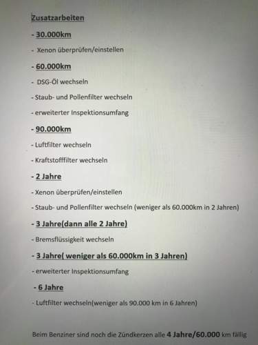

Der erweiterte Umfang war nicht fällig. Bei EZ 2017 wäre das 2023 gewesen. Im Anhang die planmäßigen Zusatzarbeiten.
Zusatzarbeiten

@golfer0510 schrieb am 13. März 2022 um 17:52:57 Uhr:
Dachte auch das die erweiterte Inspektion erst nächstes Jahr wieder dran ist auch die Bremsflüssigkeit wechseln, dass wurde ja letztes Jahr schon alles gemacht. Aber ich als laie Denke halte as es gemacht werden muss.
Hätte ich das nicht merken müssen, an der Kupplung und Bremse das da etwas gemacht wurde mit der Bremsflüssigkeit? Hat sich wie vorher angefühlt. Glaub das die das gar nicht gemacht haben.

@Neuling2019__ schrieb am 15. März 2022 um 15:25:59 Uhr:
Da wirst Du nichts merken, das ist normal.
