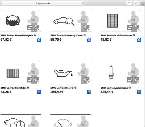

Ganz wesentlich sind die AW-Preise deines Vertragspartners. Wenn du zu einer NL gehst und die Standard-AW von 20,50 € zahlst, dann kommst du auch auf 1.650 €, gehst du zu einem kleineren Vertragspartner (der ja nicht schlechter sein muss), dann kommst du mit 8-10 € pro AW weg.
Darüber hinaus kommt jetzt mittlerweile jeder 335i/435i in den Genuss von 5+ (klick) - damit mindern sich selbst die Niederlassungsapothekenpreise um 20%.
Den Wartungsinhalten stehen ja Pakete gegenüber, die den Arbeitsumfang bestimmen, machen ja einen Großteil aus.
  • 00 00 105 Service Standardumfang: 2 AW (immer)
  • 00 00 610 Service Motoröl: 3 AW (alle 30.000km) zzgl. 6,5l Öl zum Wucherpreis (Alternative: eigenes Öl) plus Filter ca. 20 €
  • 00 00 616 Service Mikrofilter: 2 AW (stets verbunden mit Motorölservice) zzgl. Mikrofilter rd. 60 €
  • 00 00 602 Service Luftfiltereinsatz: 1 AW (find´s gerade nicht) zzgl. LuFi rd. 40 € (bei jedem 2. Motorölwechsel)
  • 00 00 618 Service Bremsflüssigkeit: 4 AW zzgl. ca. 10 € für den Liter Bremsflüssigkeit (alle 24 Monate)
  • 00 00 624 Service Fahrzeug-Check: 6 AW (für mich der wichtigste Check, um das Fahrzeug wert zu erhalten)
  • xx xx xxx Service Zündkerzen: 13 AW (find´s gerade nicht, war das letzte Mal kombiniert mit VDD) zzgl. 6x 25 € (bei jedem 2. Motorölwechsel/60 tkm)
  • 61 21 528 Batterie nachladen: 1 AW (nicht immer)
Darüber hinaus gibt es auch oftmals zumindest von Niederlassungen Paketangebote, die insgesamt wieder wettbewerbsfähig sind.
Heisst also zusammengefasst, dass du auch bei BMW günstig kommen kannst, wenn du vergleichst und nicht die nächstbeste Niederlassung wählst. Der Zündkerzenwechsel kommt mit ca. 300 € wirklich sehr teuer, aber das gönne ich der Historie alle 2. Wechsel. Zwischendurch wechsle ich diese selbst einmal durch und komme dabei auf einen Bruchteil der Kosten, bin aber auch mit dem entsprechenden Werkzeug ausgestattet und hab eine Werkstatt in der Familie.
Ähnliches gilt für´s Öl: Entweder du nimmst das teure 5W-30 von BMW für 25 €/l oder du bringst dein eigenes Öl mit - wobei du mit Entsorgung jetzt auch nicht wesentlich günstiger kommst.

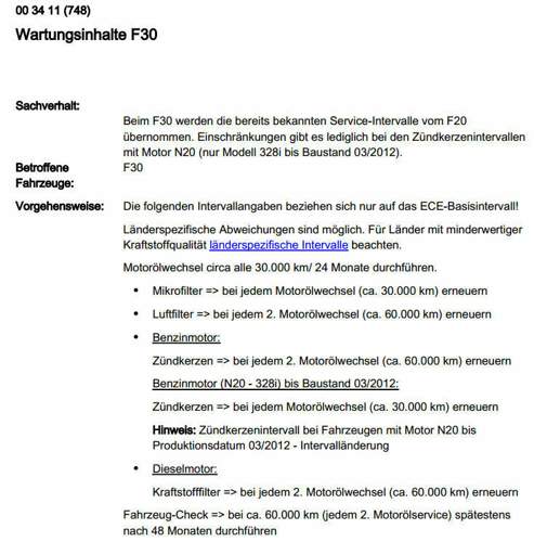

Wartungsinhalte F30
