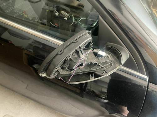

Gestern habe ich leider auf der Autobahn eine Baustellenabsperrung touchiert. Leider hat das meine rechten Aussenpiegel gekostet. Der Spiegel selber ist noch heil, jedoch ist die Halterung gebrochen und das lackierte Teil ist abgeflogen. Mein Fahrzeug hat den Toten-Winkel-Warner. Ist es möglich, dass ich einen „normalen“ Spiegel gebraucht kaufe und diesen auf meine Verkabelung umbaue? Es ist schwer gebraucht so ein Teil zu finden. Ich hav zwar Vollkasko, aber such einen SB von 350,- EUR.

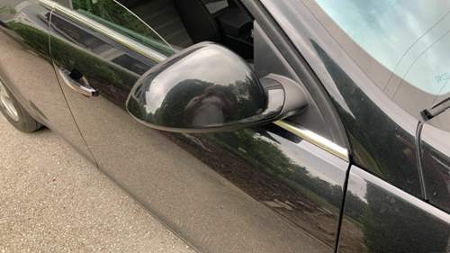

So liebe Gemeinde. Ich bring euch mal Licht ins Dunkel. Ich war gestern noch beim Verwerter und hab mir einen gebrauchten aus einem 09er Insi gekauft. Der Verwerter selbst wollte ihn mir nicht so richtig geben, da er eben nicht original passt.
Nachdem ich den Spiegel abgesteckt hatte kam keinerlei Fehlermeldung im Display. (Zur Info: ich wohne in Ö und bis dato hat noch niemand beim „Pickerl“ geprüft, ob der richtige Spiegel - mit LED- verbaut ist und funktioniert).
Ich habe dann es dann tatsächlich geschaftt, dass ich den Kabelbaum vom originalen Spiegel in den „neuen“ gebaut habe. Dann musste ich natürlich noch das Spigelglas tauschen (wegen der LED) und wieder alles zusammenbauen. War gar nicht mal so extrem schwierig. Aber ich denke ich bin glimpflich davon gekommen, denn der gebrauchte Spiegel hat nur 90 EUR gekostet. Hab 2 Bilder angehängt zum Vergleich 😉
