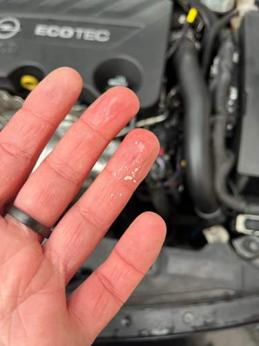

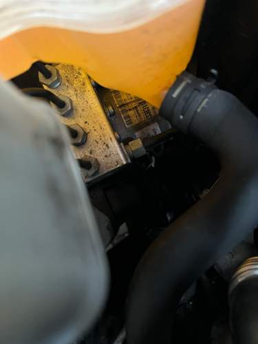

Ich war grad noch mal gucken. Vorne am Kühler war nun alles trocken. Also hab ich mir den Ausgleichsbehälter noch mal genauer angeschaut.
Darunter noch alles Nass. Auf dem Bauteil das direkt darunter liegt (silberner Zylinder) sind auch rosa Ablagerungen zu sehen vom alten Kühlwasser. Das war Rosa. Beim drunter fassen war auch alles nass und ich hatte so weißes schmieriges Zeugs an den Händen welches auch auf anderen Bauteilen weiter unten zu sehen war. (Siehe Fotos)
Bedeutet das, dass der Ausgleichsbehälter jetzt einfach die Hufe hochgemacht hat!?
Jan
Kalte Heizung hatte ich nicht, aber der Kühlmittelbehälter ist beim Insignia auch so eine Kinderkrankheit, dass der undicht wird. War bei mir auch der Fall kurz nach Kauf bei ca 94tkm

@Janosch84
Kann auch sein, das es nur der Deckel oben ist.
Die sind schon mal öfters ein Problem und halten den Druck nicht mehr und dann verdampft das Wasser über den Deckel.
Aber ich weiß nicht wo das Problem ist?
T.Nr. ist 13220124
