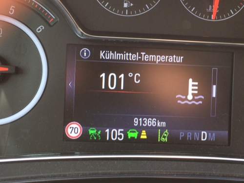

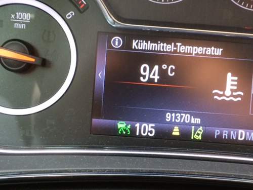

@Kodiac2 hat schon recht, die Anzeige im Kombiinstrument ist sehr "geschönt".
Bei meinem B2,0DTH geht es bei 85° - 107° steht Temperatur sehr fix bei 90°. dh. sie bewegt sich in dem Bereich nicht!
Wenn sich die Anzeige ändert bei großer Last und Außentemperaturen dann wird sicher eine Grenze überschritten um den Fahrer zu warnen.
Diese Grenze weis ich auch nicht, würde aber vermuten das wenn einen bestimmte zeit zb. mehr als 105° anstehen das die Anzeige auch nachzieht.
Ps. die 107° sind der Punkt wo dann das Thermostat kpl. öffnet.
Im Fahrbetrieb steht die Kühlwassertemperatur ziemlich stabil zwischen 93-100°, (ohne Anhänger, Vollgasorgien oder Sommerliche Hitze)
Kontrolliert mit Diagnoseprogrammen und freigeschaltenem Tacho da wird der Temperaturwert angezeigt den auch das Motorsteuergerät bekommt.
