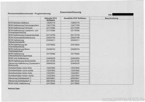

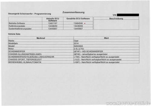

So - nun sind nach 2 Tagen Update-Orgie wohl alle entsprechenden Steuertgeräte mit dem aktuellen Softwarestand (per 22.05.2014) versehen. Der FOH hat auf meine Bitte mal die Protokolle ausgedruckt und mitgegeben - insgesamt 25 Blatt.
Die Seiten mit den Veränderungend der Software-Stände hänge ich mal hinten an. Software lt. Bild 8 (also Karosseriemodul) wurde allerdings schon am 24.04.2014 ge-updatet.
(Mein CT ist der hier:
http://www.motor-talk.de/.../...lt-und-wann-bekommen-t4574182.html?... ).
Wenn Interesse an der gesamten Blattsammlung besteht - wie kann man das hier z.B. als PDF anhängen ?

Danke für die Bilder.
Du hast vier Updates bekommen von denen ich noch nicht wusste, dass es sie gibt (Audioverstärker evtl. weil ich kein Bose habe, Scheinwerfer, Bremskraft, Schloss).
Dafür habe ich bei dir nichts von IPC (Tacho), PTB (Heckklappe, evtl aber schon drauf da dein CT erst im Dez gebaut wurde) und ECC (Klima, evtl. aber auch schon drauf da dein CT erst im Dez gebaut wurde) gelesen. Weißt du was darüber ?

Echt gründliche Arbeit von deinem FOH!
So wie es aussieht haben die Jungs dort wirklich sorgfältig alle Steuergeräte durchgeprüft.
IPC, ECC und PTB waren bei dir schon aktuell, vermutlich wegen Baumonat Dezember.
Du dürftest jetzt alle verfügbaren Updates drauf haben, ich prüfe nächste Woche gleich mal ob die vier "neuen" Updates von dir auch für die Zwillinge verfügbar sind.
