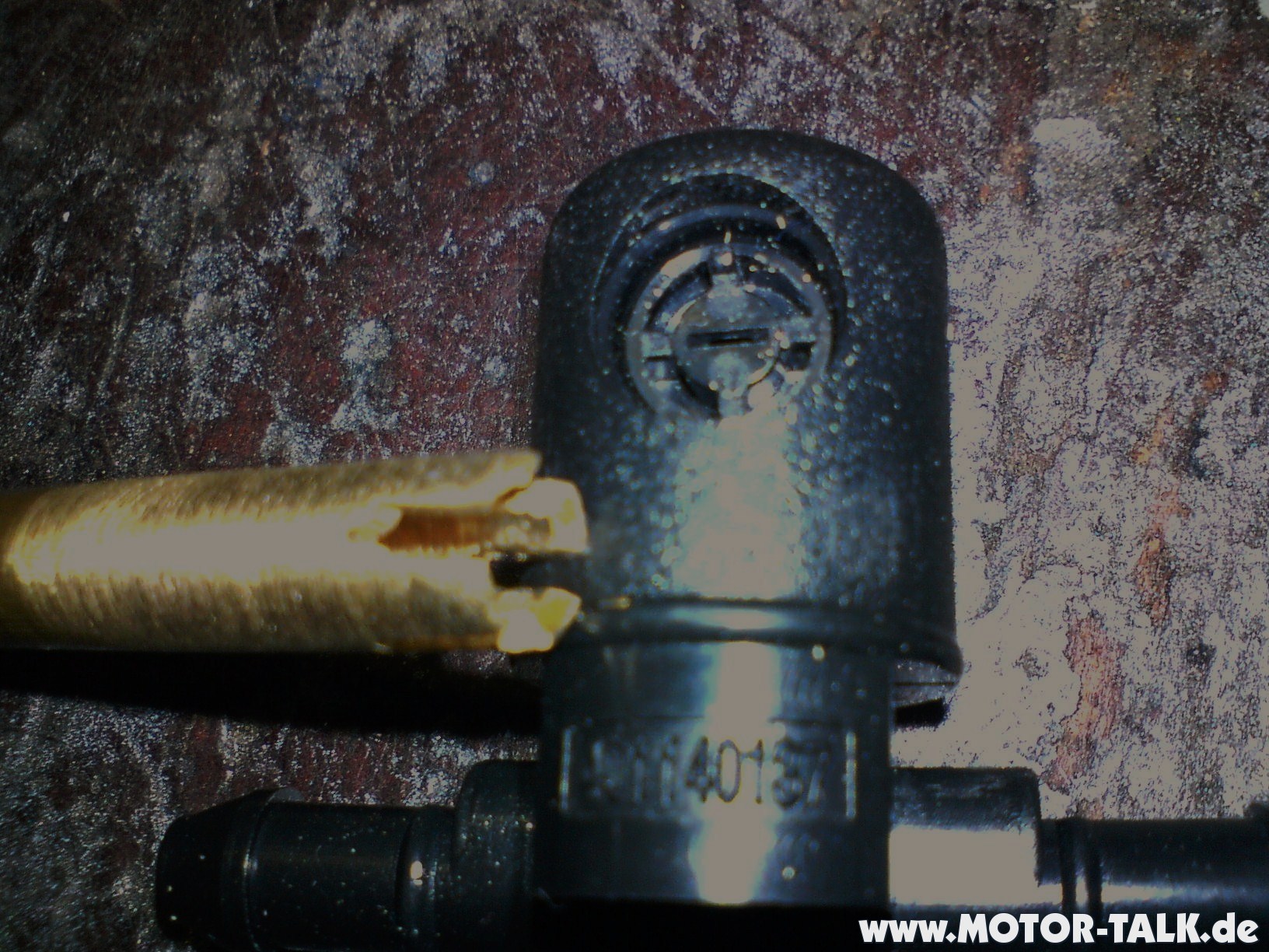

Da gibts ein extra Werkzeug dafür (runde Stange mit Knick drinnen und vorne ist n Kreuzschnitt sowie eine Bohrung drinnen) beim FOH, das man dann vorne auf die Düse aufsteckt und dann durch drehen der Stange in die gewünschte Richtung einstellt (gleiches Prinzip wie zuvor mit den Strahdüsen und einer Nadel).

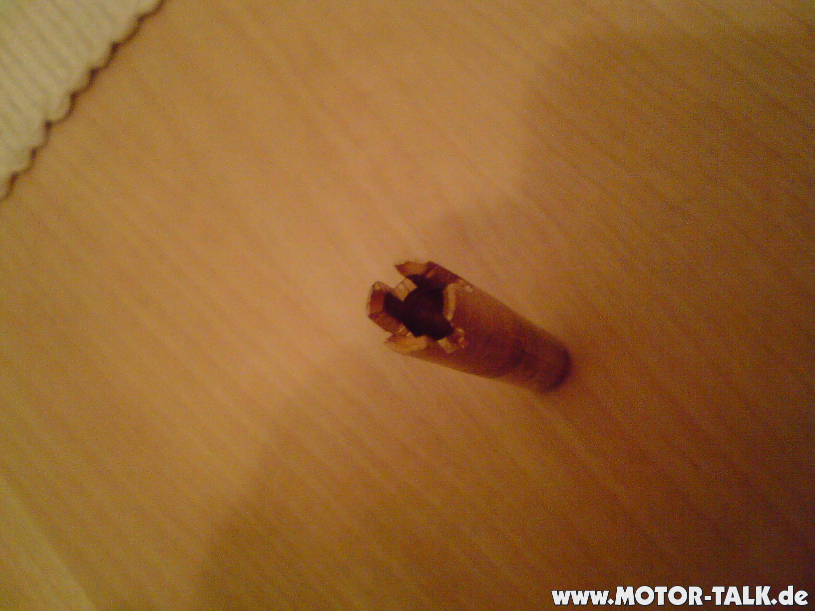

So, hab mir den Spass auch mal gegönnt -- wirklich tolle Sache.
Einstellwerkzeug habe ich mir auch gleich mal gebastelt, scheint aber nicht notwendig zu sein da jetzt schon eine gute Benetzung vorhanden ist (muss aber noch bei höherer Geschwindigkeit getestet werden).
Wie geht die Verstellung übrigends vor sich --- werden die dann nur verdreht oder lässt sich auch die Höhe (wie bei herkömmlichen Düsen) einstellen ?
