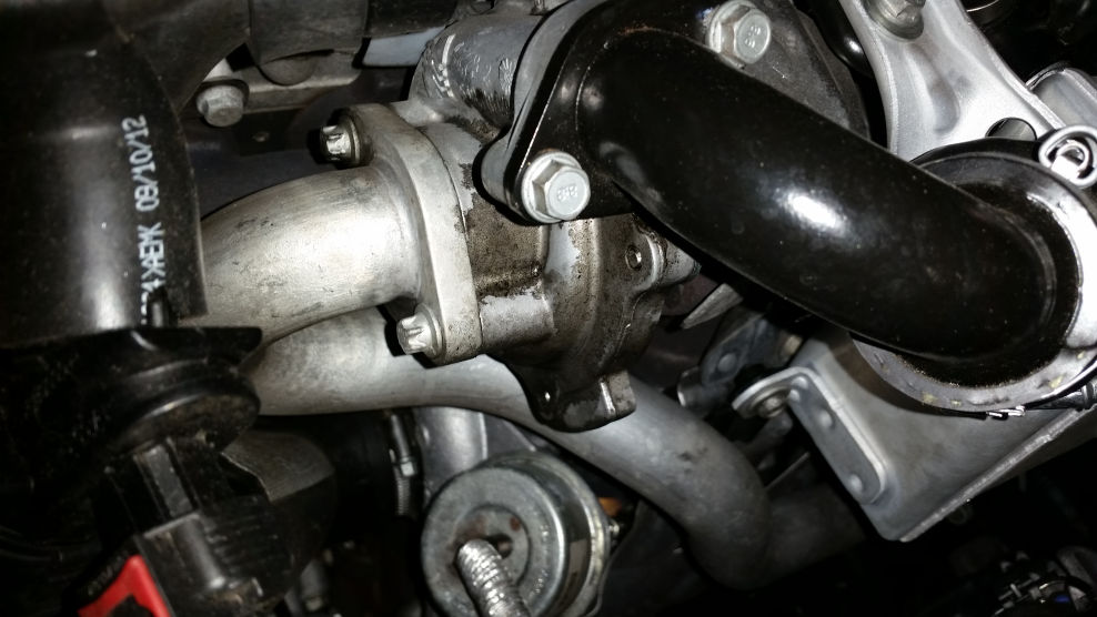

Habe einen Insignia Biturbo mit 45.000 km der jetzt schon zum dritten mal in der Werkstatt ist weil der Intercooler einen Haarnaderiss bekommt an der Schraubenaufhaengung des aparates.
Bin ich denn der einzige der dieses problem hat und wann wird Opel einen recall starten??
Das Problem tritt immer aus heiterem Himmel auf, nicht wenn ich gerade Vollgas gebe oder so, auf einmal ist einer der Turbos tot, die schoene leuchtende Zange im Amaturenbrett leuchtet auf und ich habe keinen saft mehr. Wenn ich dann die Zuendung ausstelle und wieder anmache ist alles wieder OK bis dann nach 100-500 km das gleiche speil beginnt. Jeztz ist es kein Haarnadelriss mehre sondern eion grossee Riss und ich bin gestern mit 80 km/h nach Hause gehumpelt, mist.

scheint ein dauerhaftes Problem zu werden.
bei uns in der Firma laufen noch 2 Insignia Bi-Turbo, beide EZ Ende 2012. mittlerweile haben beide jeweils 2 Ladeluftkühler verschlissen, in nicht mal 1,5 Jahren und grad mal 60 - 80T km auf der Uhr! 3 mal war wohl die Ursache der Turbo der sich zerlegt hat, immer nach langen Autobahnetappen mit ordentlich Gas, 1 mal Ladeluftkühler selbst.
mit meinem 160PS Insignia hatte ich in 3 Jahren nie ein Problem, ganz zum Schluss mal der Taster Heckklappe defekt, aber die beiden Karren stehen nur in der Werkstatt. Elektronik, undichte Ölfilter, geplatzte Turbos.
Hatten die KOllegen jetzt einfach richtig Pech? sonderlich viele threads habe ich nicht zu dem Thema gefunden
ich denke mal das wars jetzt mit Opel, Umdenken im Kopf ;-). noch war alles auf Garantie, aber Ausfallzeiten und Ersatzfahrzeuge bekommt man ja nicht ersetzt.

Hallo Gemeinde,
meinen (EZ 02/2012) hat es zum letzten Wochenende hin bei 75tkm auch erwischt. Ärgerlich, zumal kurz außerhalb der Gewährleistung.
Allerdings kann ich meinen FOH einfach nur loben. Habe ein tolles Ersatzfahrzeug zur Verfügung gestellt bekommen und er hat beim Kulanzantrag auch ein ganz akzeptables Ergebnis heraus gehandelt: 70% auf Arbeitszeit und Material.
So war es für mich eher angenehm 4 Tage einen FL Biturbo fahren zu dürfen und zu sehen, dass der Insignia zumindest in der Qualitätsanmutung (Nappaledersitze) und beim Fahrwerk ordentlich zugelegt hat.
Und so geht es mir wie meinem Vorredner: ich werde beim Nächten auf eine bayrische Marke umschwenken müssen. Werde das Auto höchstwahrscheinlich nicht vermissen. Den FOH schon...
Gruß Frequentdriver

In diesem Forum gibt es zwar seit längerem keine Einträge mehr, aber vielleicht interessiert es trotzdem noch. Bei Kilometerstand 41000 hat es mich nun auch erwischt. Autobahn mit den gleichen Symptomen wie bei euch. Reparatur auf Garantie. Das hat etwas länger gedauert, da Opel nach dem Ordern des Ladeluftkühlers den FOH informiert hat, dass es eine neue Befestigung gibt. Der Befestigungswinkel links unten wird dadurch nicht mehr verschraubt. Genau dort traten die Risse auf, da das Gehäusematerial dünner ist als die Befestigung.
Ihr solltet euren FOH danach fragen ob das nachgerüstet werden kann, ist immer noch besser als liegenzubleiben.
Unten links ist doch ein kleines Plättchen was dreifach gepunktet ist. Das reißt bei mir - ich such mal Bilder
http://data.motor-talk.de/.../208040777-w988-h556.jpg
Wenn ich das Bild nicht sogar selbst hoch geladen habe. Die Stelle ist im Bild leicht unten rechts
Anbei genau das Plättchen - sollte bei dir jetzt auch so sein - nur ohne Öl.
Oder hast du noch mal eine andere Konstruktion bekommen?
