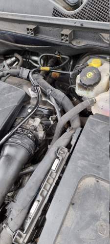

ich habe den 2.0 CDTI 170 PS Euro 6.
Bei mir ist nun der Ladeluftschlauch durch gegangen. Also der Hartgummi Schlauch vom Ladeluftkühler zur Drosselklappe. Oben an der Drosselklappe ist der Schlauch defekt, die Kunststoff klemme oben am Schlauch ist durch. Der Schlauch wird ja oben an der Drosselklappe nur gesteckt. Der Schlauch kostet einfach Mal 218 Euro. Habt ihr da schon etwas günstigeres gefunden. Anscheinend gibt es den Schlauch nur original von Opel. So'n Fall hatte ich auch schon bei anderen Herstellern. Finde das echt Abzocke.

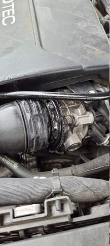

Ich würde vorne die Plastikschelle absägen. Ergebnis sieht so aus.
Moin, Genauso sieht es bei mir auch aus. Ich habe auch ca. 5cm vom Rohr abgesägt, sonst geht der Wulstschlauch nicht rüber. Und es reichen aber auch die 50-65 Schellen. Da steht dann nicht so viel über.
Gruß, Micha

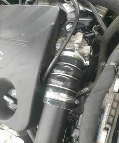

Oder man nimmt ein Wulstschlauch vom Turbozentrum mit zwei Schellen. Kostet dann 20€ und hält ebenfalls.
https://www.turbozentrum.de/...kon-Wulstverbinder-2fach-BOOST-Products
Welche Größe mm für den Schlauch? Danke! Hält alles noch?
Jep, habe bisher 1000 km gemacht und hält alles gut. 54 mm müsste es sein, aber steht hier in einem post nochmal
