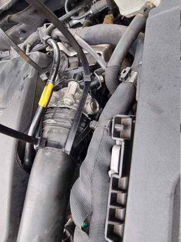

Bei mir hatte das der ACE auch mit Kabelbindern repariert. Bin dann ohne Probleme 40 km Landstraße nach Hause gefahren....
alles klar, das sieht ja einigermaßen fest aus. bei mir ist das alles mit recht dünnen Kabelbindern versucht worden und die Ringen wurde vorher entfernt, heisst da geht natürlich die ganze Luft an der Seite vorbei.

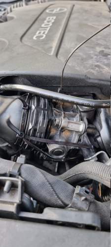

So, Umbau heute abgeschlossen, bin mir aber noch nicht sicher ob das so richtig hält. Habt ihr die Schellen bis auf Anschlag angezogen oder bis ein ordentlicher Widerstand da war? Ich befürchte ich hab es noch nicht fest genug angezogen, hätte jedenfalls mit der Ratsche noch ein wenig fester ziehen können.
Wenn die Motorhaube auf ist und ich im Leerlauf mal so bis 2k Umdrehung Gas gebe ist ein leichtes zischen zu hören. Denke mal, es sollte gar kein zischen zu hören sein?
Habe das Rohr auch so abgesägt, dass das Silikonteil drüher passt, aber das Rohr zum abgesägten Ende hin noch ein klein wenig auseinander geht damit sich die beiden Teile hoffentlich nicht so leicht auseinanderziehen.
Kleine Testrunde um den Block war erfolgreich, Motor läuft ruhig und unauffällig, werde später mal versuchen auf die Landstraße zu kommen und hoffentlich keine Nacht&Nebel Reparatur durchführen müssen 😁

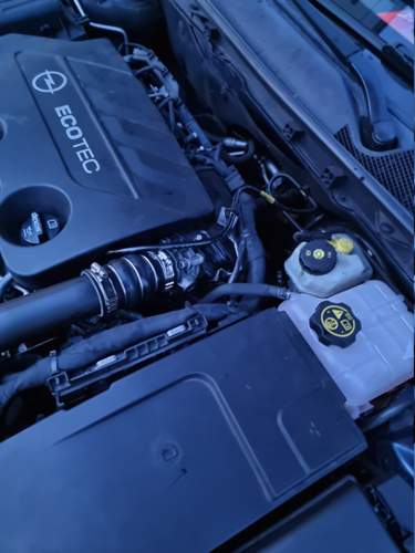

Ich hatte aufgrund von Lieferproblemen wo anders bestellt. Ist in Summe aber das Gleiche, nur die Schlauchschellen waren etwas anders. Die haben so eine Art Spannfeder. Ich hab die Dinger Knüppelhart angezogen, wäre aber trotzdem noch mehr gegangen. Aber das ist jetzt bombenfest.
@Mars_gib_Gas schrieb am 17. Februar 2023 um 22:08:10 Uhr:
Habe vor der richtigen Probefahrt die beiden Schellen nochmal ein wenig nachgezogen, hatte sie aber schon überraschend fest angezogen. Probefahrt mit 60km, davon auch mal 200km/h auf der Autobahn und (soweit möglich) immer mit max. Beschleunigung bis zur Richtgeschwindigkeit auf Landstraße, sowie ein paar Ecken über Stadt und Dorf war sehr zufriedenstellend. Keine Auffälligkeiten, normales Ansprechverhalten, Die Reparaturlösung hat gehalten.

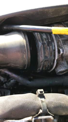

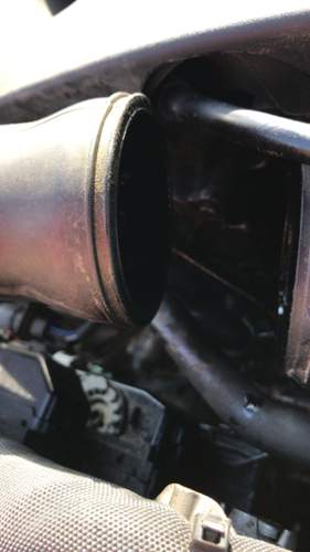

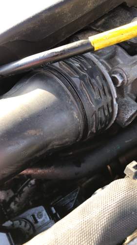

Hallo zusammen. Meinen Ladeluftschlauchb hat es mir vor ca. 3,5 Jahren auch runtergesriisen. Wurde dann auf Gewährleistung von Opel getauscht. Gestern auf der Rückfahrt vom Skiurlaub hat es mir auf der Autobahn wieder den Schlauch runtergerissen, jedoch schaut das anders aus als beim 1. mal. Beim ersten mal war die Schelle oben gebrochen, aber diesmal schaut es so aus, als ob nur eine Steckverbindung aufgegangen ist. Kann mir jemand sagen, ob man den Schlauch noch retten kann? Anbei sende ich die Fotos.
PS: bin dann noch ca. 110 km auf der Autobahn heimgetuckert, aber hat funkioniert. Jetzt ist der Motorraum aber voller öl - dachte da darf kein Öl rauskommen?!

Schlauch ist defekt, meiner ist genauso wie deiner abgerissen.
Hatte ihn mit Zweikomponenten Kleber wieder zusammengeklebt und bei größeren Touren als Notersatz mitgenommen.
110km? achte auf jeden fall penibel nach erfolgter Reparatur auf deinen Partikelfilter, der wird sofort zum Abreinigen anfangen.
Der mag das gar nicht wenn etwas mit Ladedruck nicht passt!
Das Öl im Ladeluftsystem ist als Normal anzusehen.

Worauf genau soll ich dabei achten? Aufgefallen ist mir nur, dass der Lüfter gelaufen ist, aber beim Abstellen ist auch der Lüfter ausgegangen - nicht wie bei einer abgebrochenen Reinigung.
Habe ihn heute reparieren wollen und dabei ist mir aufgefallen, dass bei der Halterung auch 3 von 5 Haltenasen abgerissen sind. Das kleben des Schlauches hat super funktioniert. Und die Halterung habe ich mit Kabelbinder fixiert. Ich hoffe es hält solange, bis der Wulstverbinder geliefert ist. Aber schon erstaunlich wie ein Schlauch so kaputt gehen kann. Der 2. innerhalb von 3,5 Jahren und 67.000 km.
