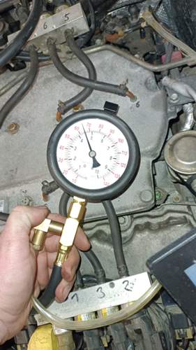

Benzindruck habe ich gemessen. Nach dem 2 mal starten 5,5bar am Anschluss!
Denke fast das das etwas viel ist.

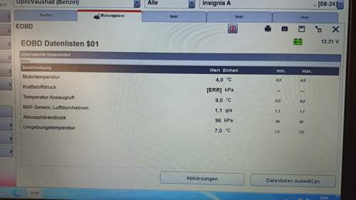

Was mir noch komisch vorkommt ist der Hohe Kst-Druck. Evtl. Spritz er viel zu fett ein.
Habe alle Sensoren ausgelesen. Ansaugluft, Motortemperatur ect. Ist alles Plausibel.
Hat jemand Daten zum Benzindruck?

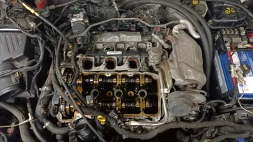

Heute zerlegt und nochmals angeschaut, ein zündspule ist Recht braun angelaufen.
Vorn im Bereich bank 1-Turbo klappert was. Nochenwellen sind aber o.k.
Kompression bis jetzt auf 5zylindern gemessen die passt soweit. Morgen werde ich mal die Zylinder. Mit der Kamera anschauen.

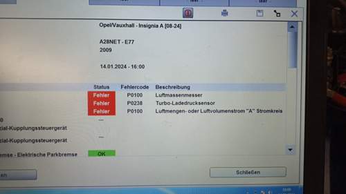

Heute alles zusammengebaut.alles geprüft. Tut sich nichts. Hat jetzt aber andere Fehlercodes drauf.
