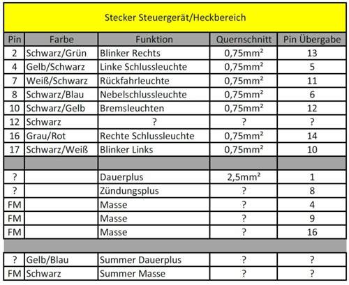

Steuergerät und Kabelbaum getrennt kosten gute 240 Euro. Ich überlege daher gerade ob ich den kabelbaum nicht einfach selber mache. Weiß einer welche Pins auf der Gegenseite, also am Steuergerät benötigt werden?
Ich habe nun mal versucht mir eine Liste mit den Pins zu erstellen. Leider komme ich bei einigen Punkten nicht weiter und werde auch in diesem Thread hier nicht richtig schlau. Habe mal ein Screenshot angehängt.

Pin-belegung
Guten Morgen Zusammen,
hatte gestern Mal die Zeit und das Ganze an meiner AHK noch mal durch zu messen. Dabei kam allerdings was ganz anderes bei raus als das was ich Zusammengestellt habe. Die meißten Sachen sind mir jetzt klar.
Folgende Sachen sind noch unklar.
Delphi Stecker PIN 10 + 15 sind eine Blau/Grau + Schwarze Leitung, welche in der AHK-Dose auf irgendein Bauteil angeschlossen sind. (Habe ein Foto gemacht aber leider gerade nicht verfügbar.) Wofür ist diese Funktion + wo müssen diese angeschlossen werden?
Laut den Anleitungen muss an PIN 12 an dem Steuergerät eine schwarze Leitung angeschlossen werden. Welche Leitung ist das genau, bzw. wofür wird Sie verwendet?
Habe das nochmal in dem angehängten PDF dokumentiert.

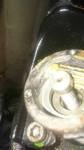

Nach dem ich die Batterie wieder angeklemmt habe, lief der Summer dauerhaft. War für mich schon kein gutes Zeichen. Wollte dann die Kupplung ausklappen. Der Griff lies sich nur kurz herausziehen und dann gab es einen Widerstand, der sich nicht überwinden ließ. Der Kupplungsarm ließ sich kein Stück bewegen. Habe dann alles eingeschmiert in der Hoffnung das es dann gängig wird.
War leider auch nix. Dann hier im Forum geschaut und den Bowdenzug in Verdacht gehabt. Das Gehäuse aufgemacht und alles in bester Ordnung. Nichts verrostet oder ähnliches.
Habe dann das Rad im inneren mechanisch verstellt. Irgendwann kam dann die Kupplung runter. Allerdings läßt Sie sich nicht einrasten.
Ich bin gerade ziemlich frustriert. Hat schon mal jemand ähnliches gehabt und kann mir helfen?
