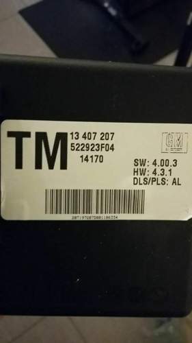

Hallo Reicon das währe super die Nummer vom Steuergerät währe Super das würde mir Helfen.
Habe ein Bild von meinen Steuergerät eingefügt.
Danke MFG stanislaus
Das Steuergerät TM geht definitiv nicht, das gleiche war bei mir auch drin und ich musste es tauschen. Meins hat die Opel Teilenummer 1247736.
Anbei ein Bild von meinem alten Steuergerät, habe es noch rumliegen.
20160124-190728
Hallo das ist das alte was getauscht worden ist und jetzt hast ein anderes drinnen?

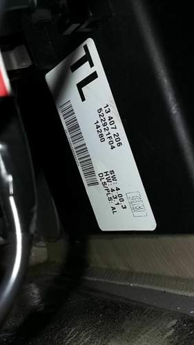

Ja, genau, das auf dem Bild mit den Buchstaben TM geht definitiv nicht. Ich war eben draussen und habe das Steuergerät fotografiert welches jetzt drinnen ist und mit dem es funktioniert, siehe Bild.
20160124-192815
Hatte es unter der Teilenummer 1247736 bestellt, Preis lag bei ca. 170€ netto:-(((
Hallo Reion das war der entscheidente hinweis das ist das steuergerät was für den Kabelbaum gebraucht wird jetzt weis ich das ich noch dieses Steuergerät brauch dann wird es funktionieren danke
glaubst du wenn ich das teil rein gebe muss ich dann nochmal hin fahren zu foh oder hab ich glück und es funktioniert plug and play da die schon alles aktiviert haben ?mfg stanislaus
Keine Ahnung ob das dann geht. Kannst ja hier mal Bescheid geben.
Hallo Raicon mach ich werde morgen gleich besorgen und testen ob Funkt.
danke nochmal !!!
Nein das Stg. muß angelernt werden 🙂
hättest dir den orig. Nachrüst E-satz von Opel gekauft (Kostenpunkt 120€), da wäre es dabei gewesen 😁
Den Original Nachrüstsatz hatte ich seinerzeit auch bestellt, er war aber lt. Händler nicht lieferbar. Deshalb musste ich Steuergerät und Kabelsatz einzeln nehmen was mich leider das doppelte gekostet hat....
