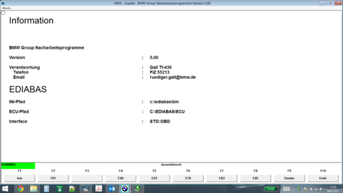

ich versuche schon seit längerem Inpa 5.0.2 zum laufen zu bringen aber bekomme es einfach nicht hin.
Meine Frage ist jetzt an euch: Was bekommt ihr für eine Meldung wenn Ihr versucht auf Steuergeräte zuzugreifen ohne das das Interface angeschlossen wird?
Ich jedenfalls bekomme jedesmal die Rückmeldung : SYS-0005:SG-Beschreibungsdatei nicht gefunden. Das Programm wird abgebrochen.
Unabhängig davon, ob das Interface angeschlossen ist oder nicht!
Habe alles natürlich normal Installiert und gpanter hatte es mir bereits schonmal per Teamviewer eingerichtet und ich habe einfach die Vermutung, dass an der Software was nicht stimmt. Habe die Software in einer freien Werkstatt erhalten...
Vielleicht kann mir ja jemand per PN einen Link mit einer funktionierenden Version von Inpa ediabas schicken?
Im Anhang noch ein Bild von meinem Ecu-Pfad
im Ecu Ordner sind knapp 300 Dateien enthalten.

Hast du auch alles nahc der Anleitung hier installiert? Installationsanleitung
Wenn ja, schau mal was im Kompatibilitätsmodus steht. Denn soweit ich weiß wird Win8 von 5.0.2 nicht unterstützt.
Ja ich habe es mehrmals exakt nach Anleitung installiert, gpanter hat es dann selber nochmal gemacht via TeamViewer, aber es liegt vermutlich an der Software. Ich denke es fehlen einfach SG Dateien bei mir? Gibt es offizielle Links für den Download von einem Inpa das 100% Funktioniert? oder ist das verboten?
Übrigens habe ich das selbe Problem auf einem anderen Rechner mit XP also am Rechner liegts auf keinen Fall
Offiziell gibts nichts, ist ja schließlich nicht für den Privatgebrauch gedacht. Mal ne ganz blöde Frage, aber die Zündung hast du schon an beim auslesen, oder? 😁 Ansonsten würde mir nur noch das Interface selbst einfallen.
Ja klar, die Zündung ist an 😁
Was Tritt denn bei dir für eine Fehlermeldung auf, wenn du garkein Interface angeschlossen hast und Versuchst über Inpa auszulesen?
"IFH-0018: Initalisierungsfehler des Interface-Handlers. Das Programm wird abgebrochen!"
Kauf Dir ein Interface z.B das von obdexpert da bekommst Du die funktionierende Software dann auch dabei.

Hmm ist keine man Datei vorhanden im work Ordner?
Vg
Was hat die .MAN mit INPA zu tun? 😉
