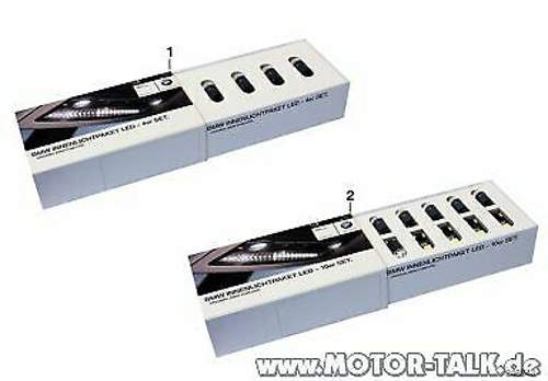

Gibt sogar von BMW einen LED-Innenlichtpaket
BMW Teilenummer 6312 2212788
Beinhaltet 6 LED Module für die Dachleuchten und 4 LED Module für die Türen
Original und Qualität 😉
Ledinnenlichtpaket

Ist das für LCI oder VFL?
und wie ist die Helligkeit im Vergleich zum freien Zubehör?
und wieviel verlangt BMW dafür?
