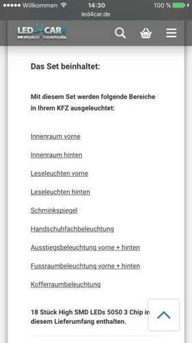

Hi !
Kann mir jmd. Sagen was ich alles brauche für den kompletten Innenraum mit Türen .
Finde jetzt bei eBay und Amazon nicht so wirklich was
@Airaf89 schrieb am 30. April 2017 um 14:01:01 Uhr:
Hi !
Das hier brauchst du:
http://led4car.de/.../...-Komplettset-BMW-E60-E61-Lichtpaket-1263.html
Die fußraum Beleuchtung wie auf den Bildern gefällt mir, welche Lampen brauch ich dazu? Den Rest brauche ich nicht
Baue deine Lampe im Fußraum aus, mess wie lang die ist, und bestell darauf hin die gleiche Länge als LED. Ist eine Soffitte.
