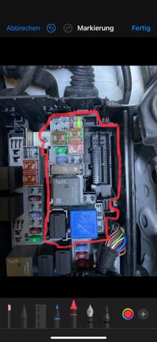

Ich hab ein kurioses Problem beim Corsa meiner Frau und ich dachte ggf. finde ich hier Hilfe.
Das Gebläse funktioniert jetzt bereits seit ein Paar Tagen nicht mehr, egal auf welcher Stufe. Instrumentenbeleuchtung funktioniert und die Kupplung vom Klimakompressor rückt auch merklich ein wenn ich die Klima dazuschalte. Lediglich das Gebläse funktioniert dabei gar nicht. Erst war es immer mal wechselnd und es funktionierte plötzlich während der Fahrt wieder, kurz danach aber wieder nicht mehr.
Das für mich sehr eigenartige ist jetzt das auch der Zigarettenanzünder kein Strom mehr hat. Auch als das Gebläse kurz funktionierte, funktionierte dann auch zeitgleich wieder der Zigarettenanzünder bis das Gebläse und Zigarettenanzünder wieder ausgefallen ist. Sicherungen hab ich schon geprüft, dabei ist mir aber aufgefallen das Zigarettenanzünder und Gebläse an unterschiedlichen Sicherungen hängt und somit auch komplett verschiedene Stromkreise sind?
Den für Probleme bekannten Widerstand für das Gebläse habe ich schon auf Verdacht getauscht, brachte aber keine Veränderung. Zuleitung am Widerstand ist etwas verfärbt aber nicht geschmolzen. Ich kann mir auch nicht vorstellen das ein Problem am Widerstand vorliegt weil ich da keinen Zusammenhang zum Zigarettenanzünder sehe.
Wo genau liegt der elektrische Zusammenhang vom Innenraumgebläse und Zigarettenanzünder? Ich vermute das der Zigarettenanzünder seinen Strom vielleicht von dort bezieht?
Vielleicht hat ja jemand eine Idee oder kennt die Problematik.

XI1 Pin 10 mit K45 Pin 85 war erfolgreich bzw. Durchgang. Meine Tackernadelmethode funktioniert.
Ich habe den Stecker beim BCM aus der Kabelführund unter dem BCM rausfummeln können und kam so noch besser an die Kabel und auch an das Kreppband. Hinter dem Kreppband ist das Kabel unbeschädigt, ich vermute es sollte wohl nur mal für irgendeine Diagnose als Markierung dienen oder sowas. Kann mir zumindest nix anderes erklären.
Pin 13 grün-violett scheint zu passen. (Foto)
Ich konnte auch leicht in den Stecker schauen und sehen das die Farbe auf Pin 13 endet.
Soweit ich es im Innenraum sehen konnte sieht alles absolut gut aus.
Im Wasserkasten konnte ich auch noch bisschen tricksen um mehr Einsicht zu bekommen, auch da sieht alles erstmal gut aus. Konnte nichts von beschädigter Ummantelung oder ähnliches sehen.
@corsa09 kannst du herausfinden auf welchem Pin beim Hauptstecker im Sicherungskasten im Motorraum die Leitung endet? Dann könnte ich noch prüfen ob der Fehler doch im Sicherungskasten selbst liegt.
Bevor ich den Hauptstecker im Sicherungskasten ziehe besser Batterie abklemmen?
Danke!

Gibt’s da eine Anleitung zu wie der Sicherungskasten demontiert werden kann? Das ich zumindest an die Unterseite dran komme um mir einen Überblick zu verschaffen?
Der ist sowieso relativ „wackelig“. Also nicht lose aber ich kann ihn schon ein wenig hin und her ruckeln.
Wo hast du die Infos her mit den Belegungen, Schaltplänen etc? „So wird’s gemacht“ ? Brauche sicherlich ne gute Beschreibung wie ich den Sicherungskasten demontiere. Ggf erstmal zum prüfen und ohne alles auseinander zu nehmen nach Möglichkeit.
Schonmal wirklich vielen Dank für deine und eure Hilfe!

Am Hauptstecker vom Sicherungskasten habe ich aber auch eine Grün-Lila Leitung finden können. Ich weiß allerdings nicht ob die Farben einzigartig sind.
Gibt es eigentlich einen anderen Pin im Sicherungskasten der Masse-Zündung bekommt von dem ich „einfach“ Brücken könnte zu K72A Pin 85 falls ich den Fehler nicht finde?

Grün-Violett bei dem Hauptstecker vom Sicherungskasten ist Pin 29 (Pin des Hauptsteckers, nicht des BCMs) und steht für "Right Front Turn Signal Lamp Control". Es sollte also mit deinem Kabel nichts zu tun haben.

Nabend zusammen,
Ich bin heute etwas weiter gekommen. Batterie ist raus und ich konnte den Sicherungskasten selbst soweit lösen das ich ihn etwas drehen konnte um mir die Unterseite anschauen zu können. Dieser ist allerdings komplett geschlossen und es sind keine Stecker auf der Unterseite. Alles an Leitungen geht auf mittiger Höhe durch kabelführungen in den Kasten.
Es scheint das der Sicherungskasten komplett von oben montiert bzw. Demontiert wird.
Ich habe herausgefunden das der Kasten in (ich nenne sie mal) Module aufgeteilt ist. Geschätzt ist das erste Modul wie auf meinem ersten Foto aufgeteilt. Ich habe Klipse gefunden die ich mit einem schlitzschraubendreher zum Modul drücken konnte um es zu lösen. (Foto mit den Kreisen) die Unterseite vom Modul konnte ich auch gut lösen so dass ich es etwa 1,5cm anheben konnte. Oberhalb ist es aber trotz lösen der Mutter und drücken der Klipse noch bombenfest und ich komme nicht weiter.
Wäre vielleicht jemand nochmal so nett und könnte in seinem Reperaturleitfaden nachsehen?
Danke!
Edit: Gerade gefunden, bei Nummer 8 kann man es gut erkennen.

Nein ich hab die Nummer 8 nicht herausbekommen weil ich nicht genau weiß wo er oben noch befestigt ist. So wie ich schrieb. Unterhalb konnte ich die 8 gut lösen und 1,5 cm anheben. Oben ist er aber trotzdem noch fest und ich hab nicht herausgefunden wo.
Wie in meinem letzten Edit geschrieben, ist leider meine Beschreibung vermutlich nicht für den Corsa 2014 richtig.
Vorschlag: Guck dir die Bilder der Teile mal im Netz an, vielleicht wird du noch irgendwelche Clips oder Befestigungen entdecken.
@corsa09 konnte bisher keinerlei Bilder der Teile einzeln finden außer der explosionszeichnung die ich geschickt habe. Das ist natürlich bei weitem nicht so detailreich um irgendwelche Clips oder so darauf zu erkennen.
