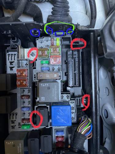

Habe doch bei mir nachgeschaut und es sieht unter der Haube wie bei dir aus. Also im TIS ist es anscheinend nicht gut beschrieben.
Edit: Und hast du versucht auch die Nr. 25 auszuclipsen, Nr. 8 und 25 gemeinsam rauszuholen und dann zu drehen? Vielleicht hängen 25 und 8 am gemeinsamen Kabelbaum und wenn du nur die 8 nach oben bewegst, dann wird die von dem Kabelbaum gehalten.
Edit2: Siehe mein Bild. Wenn man sich im Netz die Nr. 6 anschaut, dann stellt man fest, dass diese grüne Wand gar nicht Teil der Nr. 6 ist. Sie ist Teil der Nr. 8, deswegen hängt die vielleicht noch dort irgendwo an den blauen Punkten fest?
Edit3: Und ich vermute die Leitung, die man oben sieht ist einfach die Leitung für die Nr. 8. Du wirst also vermutlich keinen Stecker finden. Dann wird man herausfinden müssen, wie man das Gehäuse öffnet und anschließen wird bestimmt sich das Kabel von dem Relais gelöst haben. Zum Schluss das Kabel zusammenlöten und dann wird der Wagen wieder ohne Fehler laufen 😉.

@corsa09 nein die 25 hab ich nicht versucht zeitgleich mit der 8 rauszuholen. Weil ich bei den unteren klips schon gemerkt habe das es wohlmöglich einzeln funktioniert. Nur oberhalb ist es nunmal noch bombenfest.
Was mir noch eingefallen ist, ganz links über der Fassung (welche bei mir leer ist) neben der 7,5A Sicherung sind wie solche 3 kleinen Pins wo die äußeren beiden rot markiert/lackiert sind. Hatte vermutet das ist ggf. noch irgendeine spezielle entriegelung und habe versucht da was mit dem schlitzschraubendreher zu entriegeln aber hat sich nichts getan. Wenn du bei dir schaust siehst du vielleicht was ich meine.
Die linke „Blende“ der kabeldurchführung oben habe ich raus bekommen. Die rechte leider bisher nicht. Ich weiß nicht ob die auch in irgendeiner Art und Weise entriegelt werden muss.
Hast du meine beiden letzten Edits gelesen bzw. die Skizze gesehen? Klappt das mit den blauen Punkten nicht? Oder was meinst du mit der linken Blende? Du meintest früher das es oben bomben fest sitzt und ich habe geschrieben, dass mit der grünen "Wand"/Blende, die auch gleichzeitig raus muss...

@corsa09 Die blaue Markierung ganz links (und noch weiter links aber nicht markiert) ist eine große Blende die habe ich raus.
Was oberhalb Bomben fest sitzt ist das ganze Modul (8).
Unten habe ich es ja wie gesagt ausgeklipst bekommen und kann es ca 1,5cm nach oben raus ziehen. Nur oben wirkt das Modul (8) noch so als wäre es fest, bewegt sich kein Stück. Vielleicht ist es nur durch die andere Blende (bei dir Grün markiert) aber die habe ich nicht raus bekommen. Ich weiß nicht ob die Blende selbst (grün) auch entriegelt werden muss um sie dann nach oben raus ziehen zu können.
Natürlich muss die raus. Guck dir mal bitte genauer mein neues Bild an. Du hast die orange und die pinke gelöst, die sind nicht Teil der 8. Ich mein natürlich, dass die gründe Blende und Nr. 8 ein Teil bilden und die ganze 8 zusammen mit der grünen Blende irgendwie gelöst werden muss und nach oben raus kommen muss.
Wie genau, kann ich dir nicht sagen, ich habe es noch nie gemacht 😉.
Edit: Und was ist mit den zwei gelben Elementen? Vielleicht müssen diese auch gelöst werden, da sie vielleicht an den äußeren Blenden hängen? Siehe meine zweite Skizze.
Edit2: Und ein neues Bild von mir. Die weißen Punkte sehen für mich wie Befestigungen.

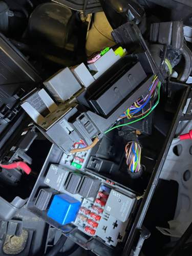

Ich habe das Modul raus bekommen. Unter der gummitülle des kabelstranges der in den Sicherungskasten geht war noch eine entriegelung. Die daran hing die Kappe des kabelstranges sozusagen.
Hatte alles draußen und gemessen. Alles gut und Durchgang.
Ich habe extra noch so weit hinten wie nur möglich etwas abisoliert und bis zur Fassung vom Relais gemessen, ebenfalls Durchgang. Damit ist der Sicherungskasten also als Fehlerquelle erstmal raus.
Was bleibt ist der Kabelstrang vom Sicherungskasten weg bis zum Stecker vom BCM im Innenraum.
Ich habe weiterhin noch alles Ofen und demontiert.
Bevor wirklich die Unterbrechung irgendwo an einer wirklich blöden Stelle ist, liegt im Sicherungskasten an einem anderen Pin ggf. Noch Zündungs-Masse an? Es wäre ja jetzt ein Kinderspiel da eine Brücke zu legen und das Problem wäre erledigt.
Hab noch Fotos für die Nachwelt angehangen. Das Isolierband an dem Kabel ist von mir, als ich durchgemessen hab bis zur Fassung vom Relais.
