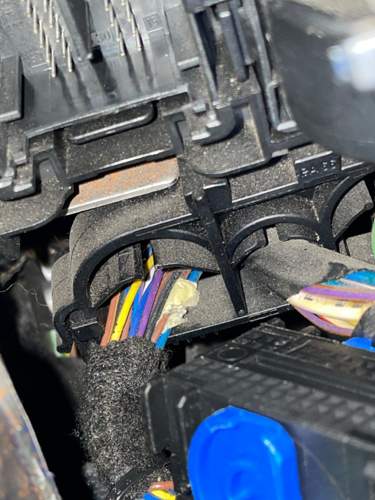

Gestern bin ich nicht dazu gekommen und heute Mittag ist mir aufgefallen das ich erstmal etwas passendes besorgen muss um in die Pins von den Steckern zu kommen. Letztendlich musste eine Gebogene Tackernadel her halten. Ich hatte nichts anderes da. Hab also ein Kabel gelegt von dem angesprochenen Pin zur Fassung vom Relais im Motorraum. - Kein Durchgang!
Gegencheck, eine aderendhülse auf den Männlichen Pin vom BCM gelegt und auf Durchgang Masse geprüft bei eingeschalteter Zündung. - Durchgang!
Liegt meines Erachtens also definitiv an der Leitung zwischen dem BCM und dem Sicherungskasten im Motorraum.
Mir ist allerdings noch etwas anderes aufgefallen und wenn ihr mich bestätigt, vielleicht das wo ich am wenigsten mit gerechnet hätte. Ich konnte als ich den Stecker vom BCM ab hatte und an die Seite gedrückt habe an dem Kabelstrang Richtung Motorraum Kreppband oder etwas ähnliches entdecken.
Und auch an einem Kabelstrang weiter rechts an einem anderen beim BCM.
Ist das von Werk? Ich kann es mir kaum vorstellen. Habe mal Fotos gemacht und die angehangen.
Das Problem ist jetzt, wenn das wirklich so ist und da mal jemand dran rumgepfuscht hat, ich wüsste gar nicht wie ich das beheben soll weil ich den Kabelstrang kein bisschen ziehen kann. Das ist so weit drin das ich da vielleicht mit meinen Fingerspitzen dran kommen würde, mehr nicht. Und ich frag mich, warum sollte man da dran?

Möglicherweise hat da mal jemand geprüft und die die Prüfspitze / Nadel durch die Isolierung gestochen, dann mit dem Band abgedichtet.
Warum ist das Metall links im Bild so mit Flugrost bedeckt?
So sieht das bei meinem Corsa nach 13 Jahre aus.

@Haribo11 kann ich dir nicht beantworten warum da so viel Flugrost sein könnte. Am Stecker etc sah es überall trocken aus.

Weißt du welche Kabelfarbe das ist? Zu dem Pin? Ist es komplett Braun?

Dein Test sowie dein Gegentest sind nur dann aussagekräftig, wenn man annimmt, dass der Pin richtig ist bzw. dass der Schaltplan für den Z12XEP 2009 auch für deinen Wagen gilt. Das kann ich dir leider nicht garantieren. Hast du den A12XEL 2014? Für den Corsa D gab es acht BCMs. Ich kann nicht ausschließen, dass andere BCMs anders verpinnt sind.
Die Kabelfarbe zwischen Pin 13 und 85 ist bei mir grün-violett.
Mach eine Sichtprüfung des Kabelbaums im Motorraum hinter dem Relaiskasten. Kontrolliere den Wasserkasten, man sieht ganz gut durch die Abdeckung oder an der Seite wie der Kabelbaum im Wasserkasten verläuft und ob der nicht ggf. beschädigt ist.
Das Kabel "links" habe ich nicht kontrolliert, da ich den Stecker nicht trennen wollte. Rechts sieht es bei mir anders aus, nämlich habe kein Kreppband. Was hast du unter dem Kreppband? Das erkenne ich bei dir nicht so richtig. Den Kabelbaum oder ist das Kreppband um die Gewebeumhüllung (wie nennt man das?) gewickelt? An der Stelle wo du das Kreppband hast, ist bei mir noch die Gewebeumhüllung. Also wahrscheinlich hat jemand diese durchgetrennt und was getestet und dann mit Kreppband gesichert?.
Edit: Ich konnte noch A12XEL 2012 nachschauen. Dort ist alles, was bis jetzt besprochen wurde, gleich. A12XEL 2014 konnte ich nicht verifizieren.
Edit2: Bist du sicher, dass du mit der Tackernadel den Pin abgreifen konntest? Du kannst ein Gegentest machen XI1 Pin 10 mit K45 Pin 85 auf Durchgang prüfen.

Ich denke das mit der Tackernadel war aussagekräftig. Ich habe eine ganze Weile mit der Nadel und Multimeter in dem Pin sachte „gestochert“ bzw. Die Nadel in allen möglichen Winkeln in dem Pin bewegt. War nie ein Durchgang zu hören.
Interessant ist ja das kreppband das um das einzelne braune Kabel gewickelt ist. Da komme ich so aber gar nicht ran, kann das gar nicht so einfach abwickeln. Dafür müsste ich den ganzen Kabelstrang weiter herausziehen, und das funktioniert so nicht. Wenn du sagst das die Kabelfarbe wohlmöglich grün-violett ist würde ich das eingewickelte braune wohl ausschließen.
