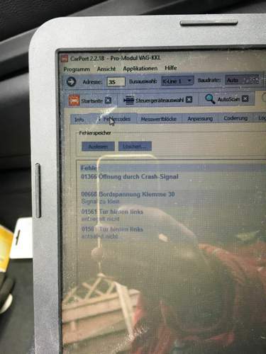

Ich habe eine Problem mit meiner Innenraumbeleutung auf der Beifahrerseite. Wenn der Wagen kalt ist bzw. Ich morgens los fahre geht alles aber soweit der Wagen warm wird geht nichts mehr auf der Beifahrerseite. Auch vorne nichts mehr. Kann ja nur irgendwie am Steuergerät liegen oder?

Wie Olli2017 vorgeschlagen hat, würde auch mal auslesen lassen. Such dir in deiner Ecke jemanden mit einem VCDS; die zehn, zwanzig Euro sind gut investiert bevor man sich nen Wolf sucht :-)

Wie gesagt es wurde ausgelesen und dabei schon Fehler gelöscht wie z.b. Airbag kontrollleuchte. Aber das ist nicht weg gegangen. Mich macht nur stutzig wegen den Temperaturunterschieden.
Sonst mal die Stecker kontrolliert die zur Tür gehen? Mal dran gewackelt ob Licht angeht? Vieleicht auch Kontakte oxidiert.
Die Fehler von der Tür tauchen auch wieder auf.
Wenn der Fehler nicht weg geht ist ja ein Fehler da .
Am besten noch mal auslesen und gucken ob er auch das zvsteuergerät ausliest.

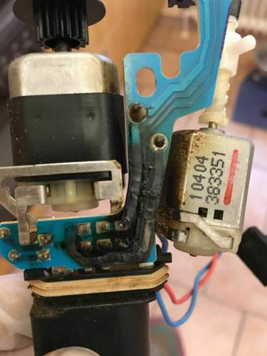

Das mit dem Temperaturunterschied würde ich wie folgt erklären:
Fast alle Materialien dehnen sich bei Wärme aus, werden also leicht größer. Beispielsweise auch die Leiterbahnen / Kabel oder ähnliches auf einer Platine / Stecker im Auto. Stell dir jetzt mal einen winzig kleinen Bruch / Haar-Riss auf einem dieser Bauteile vor. Wenn es kalt ist, hast du gerade so Kontakt. Sobald es warm wird, dehnt sich das Material aus, der Haar-Riss wird wenige Mikrometer größer und der Kontakt geht verloren. Ich habe ein paar Jahre lang Laptops repariert, in unserer damaligen Werkstatt hatten wir auf Platinen genau solche Fehler.
In meinem Auto ging die hintere Innenraumbeleuchtung sobald es warm wurde, auch nicht mehr. Nachdem ich die Platine ausgebaut und ein paar Lötpunkte nachgelötet (also den vorhin erwähnten Haar-Riss mit Lötzinn verschlossen habe) ging die Innenraumbeleuchtung wieder einwandfrei.
Mit dem Fehlerauslesen wirst du den Fehler zwar nicht wegbekommen, du kannst aber eingrenzen wo man suchen muss. Ich würde das Auslesen wiederholen lassen sobald der Fehler wieder auftritt. Der Sommer ist ja im Anmarsch :-)
