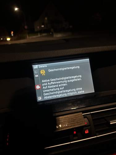

Hatte vor kurzem meine Innenraumbeleuchtung auf LED gewechselt. Direkt danach kamen Fehler die ich nicht erklären kann.
-Rückhaltesystem Beifahrer gestört
-Regensensor wischt nur noch nach Intervall
-Automatisches licht funktioniert erst nach paar Metern losfahren
-Abstandsautomatik & Auffahrwarnung deffekt (kam erst nach 3 Tagen)
-Schminklichter vorne & hinten funktionieren nicht
Alle Sicherungen geprüft & alle intakt.

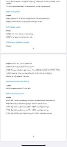

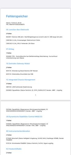

Beim auslesen nichts herausfinden können, nur folgende Fehler nochmal aufgelistet. Fehlerliste auch schon gelöscht, lässt sich aber nicht löschen.

Na, da bleibt eigentlich nur, dass die Kommunikation der Steuergeräte im Wagen gestört ist.
Da gibts nur zwei Möglichkeiten:
1. Bus-Leitungen beschädigt (Kurzschluss, Leitungsbruch)
2. Mindestens ein Steuergerät läuft Amok (wegen Defekt, wurde hier schon gesagt)
Aber erstmal ganz präzise die zeitliche Abfolge nachvollziehen.
Wenn man mal von Zeitpunk des ersten Fehlers ausgeht... wie lange nach Einbau der LEDs hats gedauert, bis Fehler kamen?
Sofort?
Oder lagen Tage dazwischen?
Reine Spekulation, aber wie sicher bist Du, dass genau der LED-Umbau ursächlich ist?
Ich meine... vielleicht gehst Du bei Deiner Suche von falschen Annahmen aus?
Wenn der Wagen z.B. noch nicht lange im Freien da stand, dann kann es auch Marderbiss sein, oder?
Die Viecher haben fremde Autos zum Fressen gern oder kriegen einen Wutanfall und zerlegen alles, was sie erreichen können 😁
Nur so als Idee, um den "Gedankentunnel" zu verlassen. 😁

Vieles erscheint mir sehr komisch! Habe ich richtig verstanden du willst die Fehler löschen und können nicht gelöscht werden? Mit was liest du aus? Ich denke auch, wenn alle Sicherungen , die du geprüft hast, in Ordnung sind, muss irgendwo ein Steuergerät eine Macke haben, wie das mit den LEDs Zusammenhängt, kann ich dir auch nicht sagen.
Ich habe alle LEDs, die ich bei mir verbaut habe einfach eingesteckt. Wenn sie falschrum drin war hat sie halt nicht geleuchtet, gedreht und weiter. meine LEDs, waren jedoch auch nicht günstig. Für den ganzen Innenraum habe ich auch circa 50 € ausgegeben.
Und vieles der genannten Fehler im Fehlerspeicher kann nicht mit irgendwelchen LED Zusammenhängen, wie zum Beispiel das mit der Klimaanlage.

Irgendeine Busleitung oder ein STG ist beschädigt, was anderes erscheint mir unwahrscheinlich.
Ich sage ja, Du musst genau nachvollziehen, was Du alles raus hattest.
Und vielleicht nochmal raus damit und gucken, ob irgendwo ein Kabel beschädigt / eingeklemmt ist.
Falls da ein Steuergerät infrage kommt, einfach mal dessen kompletten Stecker rausziehen (komplett lahmlegen)
Dann sollten sich die Fehler-Einträge ändern, der Bus aber wieder funktionieren.
