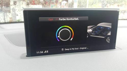

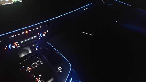

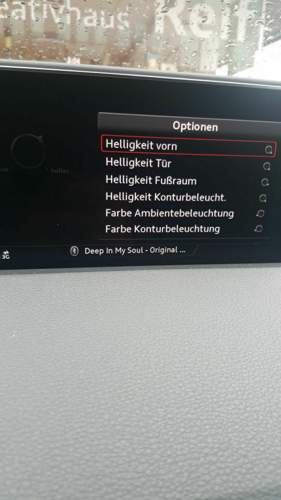

Ich finde das die Ambiente Beleuchtung bei Mercedes am besten aussieht. Hatte letztens einen C300 als Leihwagen und da war die Ambiente Beleuchtung verbaut und es sah einfach spitze aus. Bei BMW ist das nichts halbes und nichts ganzes irgendwie.
Ja BMW ist die Ambiente Beleuchtung schwach.
In mein Q7 sieht es TOP aus
