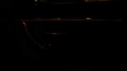

ich habe meinen 4 er GC gestern abgeholt und bin mit dem Auto nach etwas "Eingewöhnung" sehr zufrieden. Außer die schon oft angesprochene Ambiente Beleuchtung. Das Ganze ist ja vielleicht Ansichtssache, aber ich finde sie zu schwach.. Hab mal ein Foto zugefügt. Wie ist die "Ausleuchtung" im Vergleich zu Eurer ?
Bmw5
Die ist in der Tat sehr dunkel.....
Wenn das das Maximum ist, wovon ich mal ausgehe, ist das wirklich duster. Komischerweise zieht sich das Problem durch alle Baujahre. Bei mir (09/2015) ist es deutlich hell und angenehm. Ich weiß echt nicht, was BMW da macht?! Warum ist das bei den einen Autos hell und klar und bei anderen nicht, und warum bekommt BMW das nicht in Griff??

Ich mache Dir morgen ein Foto. Es ist deutlich heller. Sport und Classic-Einstellung.
Die Helligkeit anhand eines Fotos zu beurteilen dürfte schwierig werden. Da müsste mindestens irgendein Bezugspunkt zu sehen sein.
So, ich habe Dir mal 2 Fotos gemacht, Classic und Sporteinstellung. Leider ist das zweite unscharf, aber das dürfte nicht zu viel stören.
Img-5003
Img-5005
Im Vergleich zu meinen ist das echt hell...so hell war meins auch am Anfang und wurde dann immer dunkler bis im Grunde nicht mehr wahrnehmbar...

Aus technischer Sicht wäre eine Herangehensweise auf jeden Fall das Zwischenklemmen eines Meßinstruments zwischen die Türbeleuchtung und Steuerleitung, ob es bei einem Langzeittest zum Spannungsabfall und damit schleichender Verdunklung kommt. Ich persönlich glaube nicht, daß der Fehler im Leuchtmittel liegt, sondern in der Ansteuerung. Ist das nachgewiesen, müßte man im nächsten Schritt gezielt am Steuermodul kucken, was da zu tauschen wäre, bzw. zu ersetzen und dann sollte es eigentlich wieder normal sein.
Da es in Fernost komplette Nachrüstleisten gibt, leider nur für 4-Türer, scheidet eine schnelle Umrüstung leider aus, daran hatte ich schon gedacht.
Die Ambiente Beleuchtung war bei mir die ganze Zeit für meinen Geschmack auch viel zu dunkel. Hatte das ganze auch im Frühjahr beim Freundlichen vorgetragen, der konnte mir aber nicht weiterhelfen (das wäre halt so). Mit der Carly-App konnte ich nun vor ein paar Tagen die Ambiente Beleuchtung von der Tachobeleuchtung per Codierung trennen. Und siehe da, die Beleuchtung ist nun akzeptabel hell.
