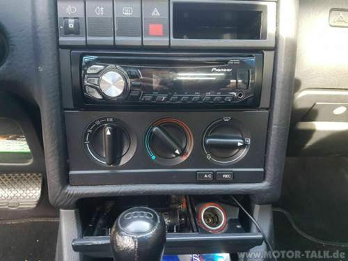

Ähm welcher Knopf soll das denn sein?
20181201-113512
Der unten rechts neben AC , genannt REC
der mann hat absolut recht. ich glaube es gibt kein fahrzeug mit heizung, das keine umluft-funktion hat.
am rande: weiß jemand was REC bedeutet? mir fallen 2 möglichkeiten ein:
1.) recycle: luft "wiederverwenden"
2.) recover: alte luft "aufbereiten".
