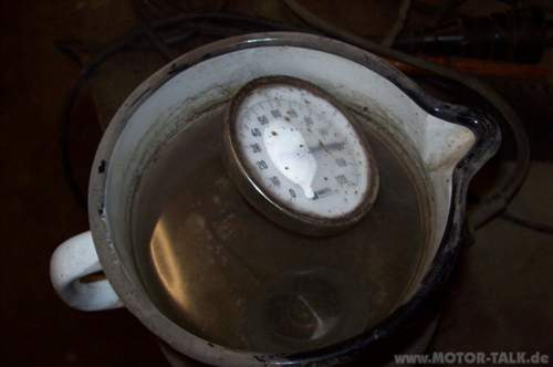

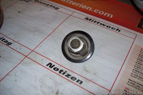

EDIT: Aber wie ich schon gesagt hab, das einzige was mich verwundert ist das defekte Thermostat. Hab es ja nach dem Ausbau in heißes Wasser gelegt und es hat sich nichts getan, nur ist es nicht offen, sondern zu. Warum hat dann mein Motor nur 70° erreicht, wenn das Thermostat geschlossen ist und somit auch der Große Kühlkreislauf?! Sollte da der Motor nicht eigentlich ziemlich Warm werden ?? Und warum das Problem mit der Lauwarmen Luft, läuft nur der Große Kreislauf über den WT?

Thermostat-test
Hier hab mal 3 Bilder gemacht, wo man das Thermostat erkennt ... Für mich sieht es geschlossen aus und wenn es geschlossen ist, ist doch auch der Große Kühlkreislauf geschlossen ? 😁 Nja beurteilt ihr 😉
Wie heiß war denn das Wasser?
Vielleicht hat der auch einfach nur zu früh aufgemacht. 😉
Um den Teller gehört aber ein Dichtungsgummi, wo ist der denn
geblieben? Ohne den kann das Thermostat nicht dicht schließen,
meist ist der altersbedingt versprödet oder der Sitz durch Ablagerungen
nicht mehr perfekt. Hatte ich aber schon erwähnt. Ohne Dichtung ist
das Thermostat völlig wirkungslos, da kann es öffnen, wann und wie
es will.
Gruß Eiche.
Eiche, ohne Dichtung würde das aus dem Flansch rauspissen, also wird da wohl eine drin gewesen sein, bzw jetzt wieder ein drin sein. 😉
Ja, gut - aber glauben ist nicht wissen und auf dem Foto ist
keine zu sehen, daher der Einwand.
Gruß Eiche.
