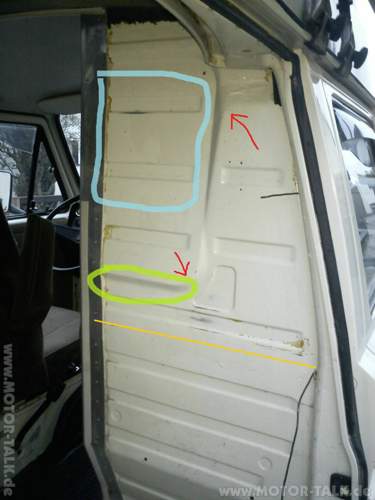

Mein Camper war mal ein Transporter und somit habe ich eine "Trennwand" zwischen Fahrerkabiene und Wohnraum. Das finde ich eigentlich nicht mal schlecht und möchte das auch so lassen. Habe euch untern mal paar Bilder angefügt.
Jetzt hat der Vorbesitzer rechts und links das nackte Blech mit Stoff beklebt, das aber nach guten 22 Jahren seine besten Tage hinter sich hat. Ich habe eine Seite schon mal abgerissen und habe nun die gelben Überreste von Klebstoff. Erste Frage: Wie bekomme ich die so herunter, dass der Lack keinen Schaden nimmt? Es soll zwar wieder etwas neues drüber, jedoch möchte ich den Lack erhalten.
Das "Neue" soll jetzt Hauptbestandteil dieses Therads sein. Wie würdet ihr das ganze gestalten? Und vorallem wie umsetzten. Könnte es natürlich genauso wie mein Vorgänger machen. Dachte aber auch, dass ich mir eventuell dünne Holzplatten zurechtschneide und diese dann anbohre. Was haltet ihr davon?

Ich denke die Kombination von Haftgrund und dem PVC Kleber wäre an sich nicht schlecht, WENN die Fläsche eben ist bzw. man kein Material verklebt was unbiegsam ist und sich so nicht der Struktur des Bleches anpasst.
Bin jetzt leicht demotiviert und habe nun keine Ahnung wie ich die Stelle schön mit was auch immer verdeckt bekomme. Sieht jetzt alles andere als schön aus =(

Also bei der Trennwand würde ich wahrscheinlich gar nichts draufmachen. Einfach mal mit Schleifpapier anrauhen (verschiedene Körnungen) und dann neu lackieren.

Also wenn du die Wand verkleiden willst, dann würde ich wie folgt vorgehen:
1. Ne ganz dünne ebene Holz- oder Metallplatte dranmontieren (kleben/schrauben...)
2. Auf diesen neuen flachen Untergrund solltest du dann ohne Probleme PVC, Folie oder Stoff kleben können.
Auffüllen mit Bauschaum oder dergleichen halte ich für eine äußerst schlechte Idee. Das wird niemals richtig gut und ist ne riesen Sauerei..
P.S. Lass dich von Rückschlägen nicht demotivieren.
An sich ne klasse Idee! Mein Problem ist aber, das mein Küchenblock an dieser Wand befestigt ist, was auch ein Grund ist wieso diese erhalten bleiben soll! Der Block passt genau bündig an die Wand. Würde ich jetzt einfach ein Brett an die Wand Schrauben passt auch der küchenblock nicht mehr. Neujahr ich schaue mir die Lage morgen nochmal in Ruhe an!
Ich hab mal n bissel gemalt 🙂
Also dein Küchenblock geht bis zu der orangenen Linie. Also sollte die Holzplatte genau da anfangen, also bündig zum Küchenblock.
Das Problem was ich auf dem Bild erkennen kann ist, dass sich die Trennwand unten links ausbeult, und oben rechts. (rote Pfeile)
Wenn du nun die komplette Fläche auf die Ebene der rechten Häfte angleichst, dann müsstest du links im blauen Bereich hinter die Platte etwas unterfüttern.
Dann ist aber noch das Problem, dass der grüne Bereich übersteht. Diesen musst du entweder platt Klopfen (verformen), oder du musst unten eben rechts unterfüttern.
Alles für meinen Geschmack aber wenig befriedigend..
Würde mir glaub ich eher überlegen, es entweder ohne Verkleidung zu lassen (und gegebenenfalls neu Lackieren) oder die Trennwand rauszunehmen.
Alternativ mit etwas elastischem verkleiden, sodass du die Vorhandene Form hinbekommst.

Also war eben nochmal im Bus und ich werde folgendes machen:
ENTWEDER ich baue mir eine "komplizierte" Konstruktion aus Holz, oder ich spanne von oben nach unten Stoff (was ich persönlich nicht so super finde).
Der Vorgänger hat eigentlich wa schlaues gemacht. Er hat eine Tischdecke für einen Gartentisch genommen und hat diese mit Saufächern benäht. Das wollte ich aber so eigentlich nicht. Der Vorteil daran ist, das er die Fächer so anordnen konnte, dass die Ausbuchtungen nicht zu sehen waren bzw zu ihrem Vorteil genutzt wurden.
