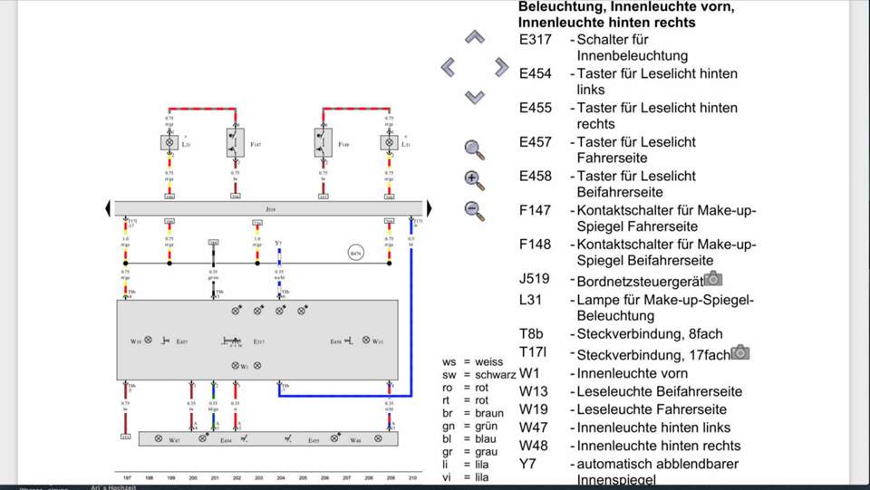

Hallo kann mir wer sagen wo ich die Sicherung für Innenbeleuchtung finde halt Handschuhfach und das Licht in der Mitte

Innenbeleuchtung müsste über das Bordnetz STG laufen:
https://img.motor-talk.de/media/forum-beitraege/bilder/innenbeleuchtung-ausgefallen---sicherung-durchgebrannt-t6715415/57381669/0_large.jpg
Wenn Dauerhaft ein Kurzschluss vorhanden ist, dann bleibt es eben Dunkel
Gut möglich auch das was am BN-STG ist. Leuchtmittel ist i.O. ?
ggf. mal den Fehlerspeicher Auslesen.
