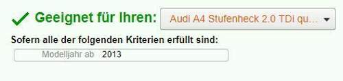

Also: Ich hatte viel Laub im Wasserkasten, das habe ich bei der Gelegenheit entfernt. Aber es war kein Laub im Gebläsemotor. Also liegt es wohl am Motor selbst und ich brauche einen neuen. Ich habe verstanden, dass das wohl am einfachsten geht, wenn ich das Handschuhfach ausbaue.
Passt dieser Motor: 8EW 351 040-251 (Hella)? Wenn ich den bei amazon auswähle, dann steht da: "Bis Modelljahr 2011". Mein A5 ist allerdings Modelljahr 2012. Ich konnte von Hella aber keinen anderen finden. Passt der trotzdem?

Der Lüfter selber passt aber der FL hat einen kleineren Stecker zum Regler als der vom VFL.
Hella ist schon richtig, verbaut ist Behr und Behr ist Hella.

Ich habe mir jetzt den hier bestellt: https://www.amazon.de/dp/B00BNYLN12/ref=pe_3044161_185740101_TE_item
Der sollte auch für MJ 2012 passen laut Angabe bei Amazon.

der passt im FL ... nicht vFL laut Amazon...Stecker sind anders...
