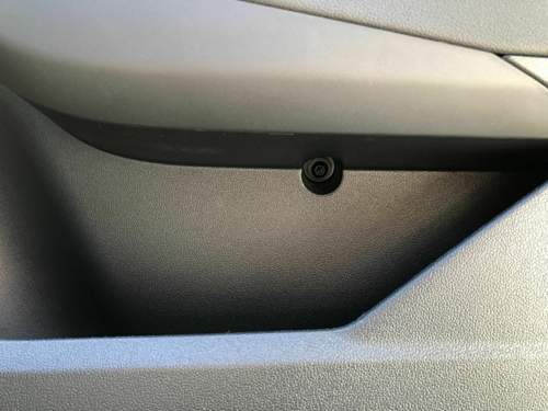

Bei Punkt 4 sind sowohl in den vorderen, als auch in den hinteren Türen „Dellen“ für die Leuchten im Plastik vorhanden (siehe Fotos anbei). Habe bei K-Elektronik schon gelesen, dass der Nachrüstsatz für vorne wohl leicht zu verbauen sein soll.
Die Frage ist nur, ob das hinten auch geht?
Der letzte Punkt ist wohl auch per Nachrüstsatz mit „Halterungen“ und LEDs zu lösen die dann an die vorderen angeschlossen werden.

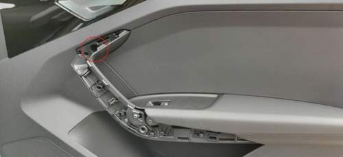

dank der Hilfe von euch (ein Dank an TuSuCo) konnte ich die Türbeleuchtung installieren und codieren. Hier die Anleitung dazu:
1) Türverkleidung abnehmen:
- Die Plastikverkleidung des Türgriffs vorsichtig demontieren (unter der Verkleidung ist ein kleiner
Startpunkt zum Hebeln für euer Plastikwerkzeug eingelassen); siehe Bilder 1 und 2
- Anschließend die beiden Schrauben lösen
- Dann mit einem Plastikhebel die Türverkleidung aus den Clips lösen
- Türverkleidung letztlich nach oben aushängen (Vorsicht, nicht zu heftig ziehen, da der Seilzug und der Stecker zum Türsteuergerät noch an der Verkleidung hängen!)
- Kabel und Seilzug lösen; Türverkleidung abnehmen
2) Einlassung in Verkleidung schneiden/fräsen
- Da serienmäßig keine Vorbereitung für eine Türbeleuchtung im A1 vorgesehen ist, muss hier selbst die Einlassung erzeugt werden. Eine Vertiefung in der Verkleidung ist jedoch da!
- Dies kann mit einem Präzisionsmesser oder auch mit einer Fräse geschehen (Vorsicht, die Löcher anfangs lieber etwas zu klein als zu groß ausschneiden, sonst fallen die Lichter durch; am besten eine Schablone anfertigen und anzeichnen); siehe Bild 3
