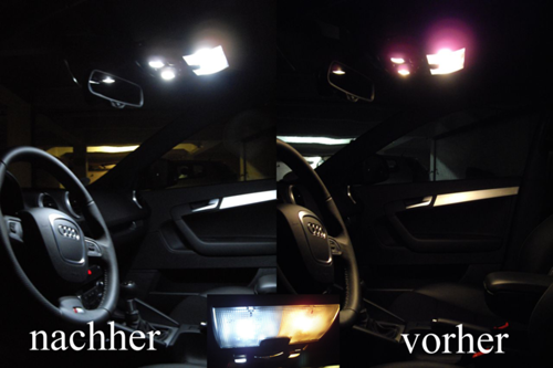

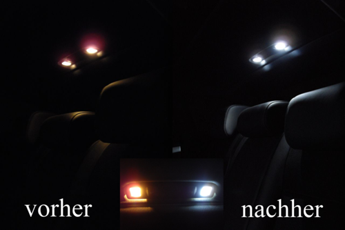

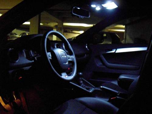

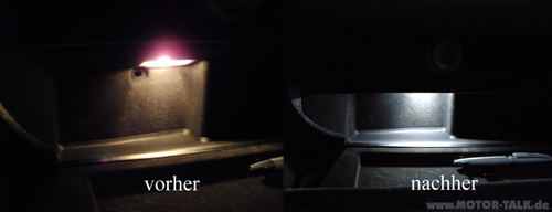

Hi Ihr,
dank Zwiper Aufstellung der benötigten LED's für die AUDI Lichtpaket-Umrüstung, habe ich heut auch angefangen die ersten Amaturen umzubauen.
War in der Tiefgarage mit ungenügend Licht gar nicht so einfach und das Glühobst kann ganz schön heiß werden 😁
Anbei mal ein paar Bilder, um den Unterschied von LED zu Glühlampen zu sehen.
In den nächsten Tagen kommen noch die beleucheten Einstiegsleisten, der Kofferraum und die Fußraumbeleuchtung dran.
lowo
Handschuhfach-led
Denkenlampe-vorn-led
Denkenlampe-hinten-led

@ Lowo, sieht super aus macht ne Menge her werde ich bei meinem auch als einer der ersten Dinge verändern wenn ich ihn Freitag endlich abholen kann - ist bereits alles bestellt bei JM Style und schon in der Auslieferung... fange mit Innenlichtern und Kennzeichen an, Einstiegslampen kommen später ist auch ne ziemliche Fummelei was sich so gelesen habe wegen der recht kurzen Kabel...
Frank
Jo...ist wirklich ein ganz anderes Licht. Kommt auf den Bildern leider nicht ganz zur Geltung. Der Innenraum ist bedeutend mehr ausgeleuchtet.
Die Einstiegsleisten waren mir jetzt im dunklen zu viel fummelei und beim Kofferraum benötige ich noch nen Widerstand.
War eigentlich alles ganz einfach zu wechseln außer das Handschuhfach. Ist sehr eng und bis ich die Leuchte raus hatte, verging eine Weile.
lowo
Hey Lowo,
ich würds gern mal live sehen.
Noch erscheint mir das Licht "zu Tiefgaragen-Licht" mäßig.
kaltes und nicht so klares Licht.
Hoffe deine Cam mag es nicht so recht rüberbringen 😉
Bei meiner Kennzeichenbeleuchtung sage ich 100% pro LED!
Ist bedeutend heller und auch schöner.
Im Innenraum mit Sicherheit aber auch (live 😉 )

Ja... die Bilder bringen das nicht so richtig rüber, da ich auch ohne Blitz arbeite und somit wackler in der aufnahme entsehen können.
Versuche mal noch einige Einstellungen an der Cam.
Kaltes Licht?! Mhhh...ist ja auch weißes Licht und nicht mehr gelbliches Licht 😁 Da müsste man schon auf Rot oder Gelb umrüsten.
Wenn Du jedoch mal das Bild mit dem Lenkrad betrachtest, dann kann man schon einen besseren beleuchteten Innenraum erahnen.
lowo
