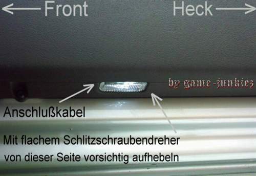

Habe meine Innenbeleuchtung (Fußraum / Deckenleuchte) mit Weißen LED´s von Hypercoler umgerüstet. Heute sollten nun die Türleuchten / Bürgersteig Leuchten folgen. Nachdem ich hinten Rechts angefangen habe ist mir aufgefallen das die Kabel sehr straff sitzen was aber nach ein wenig ziehen doch funktionierte. Das Problem was ich vorne Rechts habe ist, dass die Lampen Aufnahme sich vom Stecker gelöst hat das Kabel sich aber kein Stück weiter herausziehen lässt. Sprich ich bekomme die Lampenfassung nicht mehr an den Stecker. Gibt es da ne Möglichkeit auch anders dran zukommen, ohne die komplette Türverkleidung abzubauen?
Hatte schon überlegt mit ner Zange etwas nachzuhelfen, nur möchte ich das Kabel nicht kaputt machen.
Danke im voraus.
bei mir wars auch ne recht knappe Geschichte, aber ging grad noch so.
Probiers mal mit ner kleinen Spitzzange. Umwickel die beiden Spitzen vorher ordentlich mit Kreppband. So machst kein Schluß, beschädigst nichts und hast richtig "Gripp" um den Stecker zu halten.

Und was fürs Auge zum Text

Aber g-j, auf deinen Bildern ist kein Isolier- oder Kreppband zu sehen. 😰
