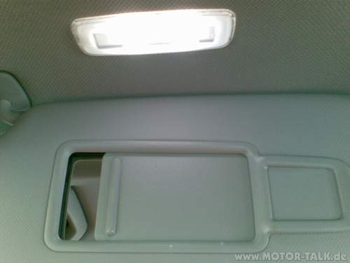

Schminkspiegel werden wohl die hier sein: click
Original geschrieben von pion
Welche man für Handschuhfach benötigt würde mich auch interessieren.
ich habe selbst mal recherchiert und habe jetzt folgende bestellt:
Standard LED Soffitte 38mm für Schminkspiegel
Standard LED Lampe W5W radial für Handschuhfach

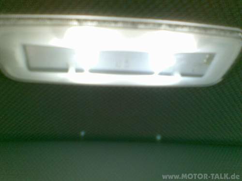

Original geschrieben von uniqclubbing
Hey,
wie versprochen noch die bilder......
also bin hochzufrieden 3 Kumpels habn sich scho wegen Blendungen beim Einsteigen und wach werden beschwert😁 ^^
also fuer jeden der es extra hell will zu empfehlen jedoch gehn meine schon deutlich ins blaue/xenonblaeuliche.... =)
schoenen Tag noch xP
Preis mit Versand fuer 4 Soffitten war 62,24 einmal Superflux vorne und SMDs hinten🙂
Bei den Bildern werd ich neidisch, ich hab nen A3 8PA Bj 2004, was muss ich den beachten, wenn ich das haben will?
