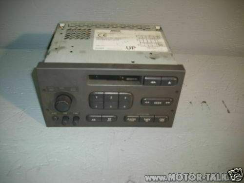

Sieht das Radio genau so aus?

Mußt auf den Dateianhang klicken.
Entschuldigung,funktioniert doch.
Aber so sieht das Radio nicht aus,Es ist das Clarion das es auch mit CD gibt(ohne Wechler).Es sieht wirklich wie im Handbuch aus .Einmal mit Cassette älteres Model und dann mit CD.

Das Radio aus dem Anhang ist das 9-3 Radio mit Kassette, dieses gibt es auch mit CD. Sonst gibt es kein Radio vom 9-3.
Radio,das ist es!
