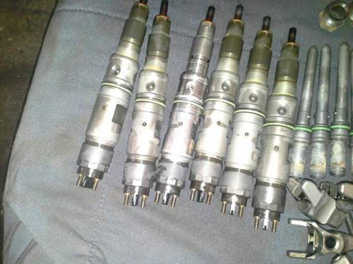

Hallo, ich reihe mich hier mal mit einer Frage ein. Ich habe meine Injektoren gerade ausgebaut, beim Boschdienst abgegeben und dort sagte man mir, ich bräuchte zwingend neue Spannbügel für den Einbau. Die alten Spannbügel könnten sonst brechen... Ist da ernsthaft was dran???
Bei Volvo möchte man für 5 Stück gerne 150€ haben!
Ja. Das kostet es.
Brechen nicht. Aber willst du Sicherheit in Sachen Dichtheit, dann gehören die neu und du hast nur einmal Arbeit.
Hans
So ist es laut Volvo Vorgabe, die sagt aber auch das die kompletten Rail Leitungen neu müssen.
Nun ja, wenn Du die Injektoren bereits selbst ausgebaut hast, kannst Du, falls Du Dich entgegen der Vorgabe dazu entscheidest, ja immer noch im Nachgang die Spannbügel wechseln....falls es tatsächlich leckt.

Ja. Das sind die Bügel. Wiederverwendung wäre schon mein Ziel...
Die hier sind ja schon günstiger, aber 112€ sind immer noch erstaunlich für paar gestanzte Teilchen.
bei Skandix sind sie auch teurer .
man maß alles da sehen ,Bügel,Schrauben ,Dichtung.
bestimmt werden alle Injektoren beim Bosch-Dienst defekt sein ,
würde mich wundern,wenn nicht !
wegen den Blechbügeln , 13Nm Drehmoment hört sich nicht viel an ,
mehr sollte es auch nicht sein,weil zieht man mehr an ,
drückt man über den Anzug beider Schrauben auf den ZK und
der ZK kann im schlimmsten Fall später im Verbrennungsraum reißen .
wenn es eine Gußausführung wäre würde ich es ohne bedenken weiter verwenden .
allerdings reißen auch Gußausführungen beim Motor ,genug davon gesehen !
dann gibts immer 6 neue Hufeisen ,so mein Begriff .
das Blech hat irgendwann auch sein Leben über 100.000te Kilometer hinter sich und
dieses alte Blech soll ein gewisse Vorspannung auf den Injektor+Dichtung ausüben
und jetzt auch noch im 2ten Leben halten ?
Material ermüdet auch irgendwann .
sicher kann man das Aussitzen ,bis der Injektor wieder undicht wird .
Warte den Boschdienst ab ,was da Finanziell rauskommt

Ich würde außerdem nicht die Bleche alleine bestellen sondern den Dichtsatz - da sind auch Schrauben und Kupferringe dabei. Die richtigen Kupferringe haben eine Pressung das die auf den Injektoren stecken und nicht reinfallen - das hilft uu. auch später mal beim Ausbau. Ist doof wenn ein Kupferring im Motor bleibt..
Und DRINGEND das Anzugsdrehmoment für die Bügel einhalten - das Alugewinde ist nämlich recht schnell defekt - das ist dann eine Drecksarbeit das zu reparieren!
gruß
Auch ganz wichtig !
oft bekommt man vom Boschdienst Stino Normale Kupferringe
für die Injektoren !
die sind aber nicht immer Herstellerkonform vorgepresst und geformt !
wenn bei uns mal ein Injektor zum Boschdienst geht (selten) ,
kann ich dieses neuen Kupferringe immer ruchterschmeißen und
nehme die Originalen Volvo -Truck !
