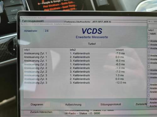

@thomania schrieb am 11. März 2018 um 22:10:12 Uhr:
Bitte guckt euch die Werte mal auf den beiden Fotos an und sagt mir, was ihr davon haltet.
Absolut einwandfreie Werte, sogar besser als bei meinem. Bei mir geht es bis zu -35ms runter (erster Wert), zweiter Wert bis zu -15ms. Die Werte habe ich seit ein paar Jahren und ca 35tkm. Der Motor läuft sonst wie ein schweizer Uhrwerk.
Wenn dein Motor nicht stottert, die Injektoren nicht nageln (vor allem unter Teillast), ist alles in allerbester Butter 🙂
Der Motor läuft absolut sauber in allen Drehzahlbereichen, was man so bei einer 30minütigen Probefahrt feststellen kann. Es ist kein tickern/nageln zu hören, keine Aussetzer/kein stottern zu spüren.
@thomania schrieb am 12. März 2018 um 21:20:54 Uhr:
Dann sehe ich nur grün. Mach dich nicht verrückt wegen jedem angeblich verdächtigen Injektorwert. Diese ändern sich dauernd und nächstes Mal kann es schon ganz anders aussehen.
Meiner hat seit Jahren noch "schlechtere" Werte (noch weiter im Minus) und alles läuft wie gesagt absolut einwandfrei.
