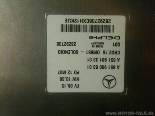

Habe meinen Wagen ,250 CDI (2011 mit 7 + ) wieder.
Es wurden die Injektoren nebst Leitungen und Steuergerät plus Rücklaufleitung über ein Ventil ein- bzw. umgebaut.
Also, bis jetzt hatte ich ein Auto, das mir das Lächeln in das Gesicht gehauen hat.
Beschleunigung, Zwischenspurt und Endgeschwindigkeit waren allererste Sahne.
Ende lt. Tacho über 255km/h. Und das auch Ratzfatz.
Mein alter W 202 und W203 brauchten da schon mal einen Anlauf.
Der W204 fuhr bis jetzt so von 200 auf 250, wie die alten beiden von 0 auf 50.
Nun aber kommt das „Ding“ nicht mehr aus den Puschen.
Letzter Test, 8 s bis 100km/h, sonst 7s. Man merkt es richtig hart.
Und ab 220 – 230 geht es nur noch zögerlich weiter. Ob ich die alte Endgeschwindigkeit wieder erreiche, konnte ich z. Zeit nicht prüfen. Sowas mache ich nur wenn ich alleine im Wagen sitze.
Und die Mär von weniger Sprit, eher das Gegenteil. Glaubt es BITTE nicht.
Ja Gut, er ist leiser geworden, nicht mehr dieses Knurren, was aber nie gestört hat.
Ich ärgere mich sehr, dass ich das überhaupt habe machen lassen.
Wenn es von Euch noch einer kann, mein Rat, lasst es.
Ach ja, bitte nicht jetzt mit Anwalt oder sowas kommen. Die Beschleunigung und Endgeschwindigkeiten habe ich immer alleine und nie mit der Familie gemacht. Und selbst wenn, das merkt meine Frau sowieso nicht. Auf einen Leistungsstand bringt auch nichts, selbst wenn weniger raus kommt, liegt das sicher noch im Toleranzbereich. Ich gehe hier nach meinem Popometer, und auf das Dingen kann ich mich sehr gut verlassen.
Fakt ist, kommt jetzt ein ( bitte nicht böse sein ) Fiat Bambino, so mit 17 und ½ PS, gehe ich besser nach rechts, denn ich möchte nicht angeblinkt werden.
Ich habe sozusagen meinen alten W 203, 220 CDI wieder und nicht mehr.

Ok, ab 220 könnte der 250er spritziger sein,
aber Landstraße mit 110 km/h und Tempomat
bei 4,6 oder 4,7 Liter hat auch was für sich.
Der 250 CDI hat 2 Zylinder zu wenig, das ist das einzige Problem an dem Motor - sorry.

Jo, klar darfst Du Deine Meinung äußern, aber der Kommentar "dem 250er fehlen einfach 2 Zylinder" bringt wirklich keinem der hier Betroffenen was!
Und dass BMW seine Downsizing Strategie wegen Daimler verfolgt ist ja wohl ein Witz.
Zudem haben die Injektorenprobleme nix mit der Zylinderanzahl zu tun, sondern damit, dass es Daimler damals sinnvoll fand, Controler technische entscheidungen treffen zu lassen. Und die haben eben die technischen (Wunsch-) Daten des (damals noch nicht Entwickelten) Delphi Systems zum Anlass genommen Bosch wegen dem (angemessen) höheren Preis aus dem Rennen zu nehmen.
Ich denke daher die Downsizing-Diskussion hat in dem Thread hier einfach nix verloren.
Interessante Behauptung, kannst Du die auch belegen?
Es ist leicht bei technischen Veränderungen, die Keule rauszuholen und zu Behaupten dass es um Geldeinsparung ging.
Die Wahrheit war aber ein ganz andere, vor ca. 8-10 hatten sowohl BMW als auch Mercedes Bänderstillstand und teure Reparaturen weil Bosch Common Rail Pumpen Späne schmissen. Die Reparaturkosten pro Fahrzeug waren fast 5-stellig (allerdings noch in DM).
Damals gab es genügend Besserwisser die behaupteten "Selber Schuld, was machen die sich auch von einem Lieferanten wie Bosch abhängig.
Bosch hatte damals quasi ein Monopol für Common Rail Systeme, deshalb haben die Hersteller versucht Alternativlieferanten aufzubauen.
Einer war halt Delphi, die mit Ihren Piezoinjektoren das lesitungsfähigste System angeboten haben.
Das es im Dauerbetrieb zu Ausfällen kam, ist dumm und hat alle Beteiligten inzwischen viel Geld gekostet.
Trotzdem war der Weg richtig, denn Konkurenz belebt das Geschäft und die CR Systeme sind ingesamt dadurch sehr viel leistungsfähiger geworden.
BMW setzt auf Bosch Systeme und es gibt 20d Motoren die inzwischen den 3. Satz Injektoren verbaut haben.

Hallo lulesi,
Herr Zetsche selbst hat ja, kurz bevor der W212 auf den Markt kam, damit "geprahlt" das die Produktions- und Entwicklungskosten gegenüber dem Vorgänger um 24% gesenkt werden konnten.
Daher ist es für mich offensichtlich, das die Qualität durch diese Entscheidungen NICHT verbessert wurde sondern verschlechtert.
Es ist technisch / kaufmännisch unmöglich, für 24% geringere Kosten ein qualitätiv gleichbleibendes Produkt zu erhalten.

So jetzt bin ich, nach meinem Injetktor - Wechsel (Mitte Oktober 2012), mittlerweile auch ein paar KM auf der Autobahn gefahren.
Der Verbrauch lag unter 6l, also ich kann keine Verschlechterung zu den Vorgänger - Injektoren erkennen und das ist gut so.
Bei mir sind jetzt die Magnetinjektoren A 651 070 28 87 und das
Steuergerät A 651 900 53 01 / A 651 901 33 01 alles von Delphi verbaut (siehe Fotos).
Geht mir genauso. Injektoren wurden Ende September gewechselt.
Subjektiv ist er nun leiser und nen Ticken sparsamer. Ebenfalls scheint die Leistungsentfaltung ausgewogener, die Beschleunigung schlechter und obere Geschwindigkeiten zäher erreichbar.
Insgesamt bin ich jedoch positiv überrascht und kann mich erst seit dem Wechsel mit dem Motor anfreunden.
