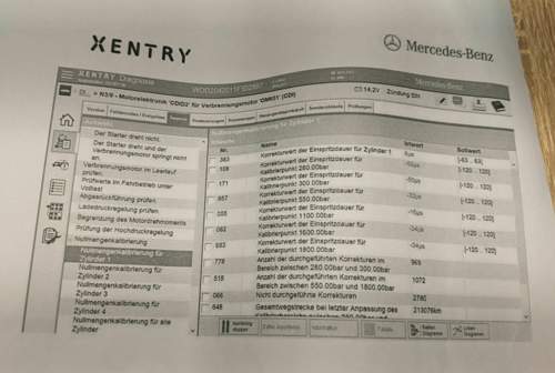

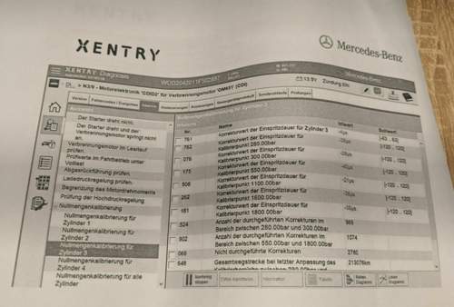

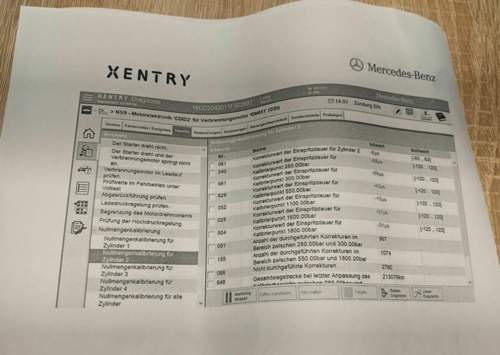

Guten Abend,
mal eine Frage an die Spezialisten, sind die Werte der Injektoren noch Ok? Vielen Dank Eddi

Kann mir niemand eine Auskunft über die Werte geben?
Der Sollwert steht doch daneben
Laut Ausdruck XENTRY sind die Werte innerhalb der Toleranzen und sind nicht zu beanstanden.
Hast Du denn Probleme im Fahrbetrieb oder spürbare Aussetzer? Ohne Grund braucht niemand einen solchen Injektortest zu machen.

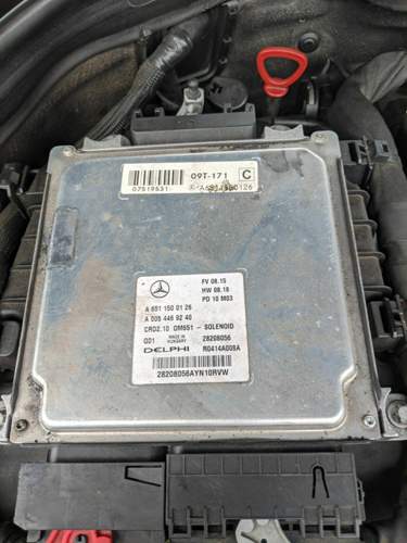

Was mir gerade noch einfällt: Du hast einen 2010er mit OM651 Motor. Sind da damals die Piezoinjektoren von Delphi mitsamt Steuergerät gegen die Magnetinjektoren getauscht worden auf Kulanz? Wenn nicht dann könnte Dein Freundlicher Recht haben mit den Injektoren und die Werte im Xentry Ausdruck würde ich dann auch ad acta legen.
Hatte der C200 CDI nicht von Anfang an Magnetinjektoren ? Vorne wurden die Radlager schon eingestellt.
Wirf doch einen Blick - steht aufm Steuergerät "solenoid" hast ja Magnetinjektoren.
Oder wenn Kraftstoffrückleitung vorhanden ist - dasselbe.
Danke für die vielen Infos, jo der hat Magnetinjektoren.
@titantx schrieb am 6. Oktober 2020 um 15:57:22 Uhr:
Nur als Info: Aufm Bild sehe ich, dass die Plombe des Getriebeölmessrohres weg ist...und da keine neue Plombe da ist, heisst es, dass eine nicht MB Wekstatt oder auch jemand sonst sie entfernt hat... aus irgendeinem Grund (Olstand messen, nachfüllen etc.) Ist dier dies bekannt?
