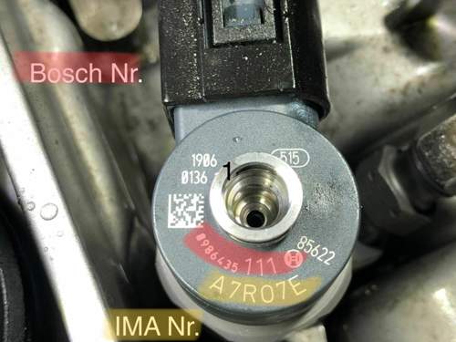

Anbei ein Pic von meinen Original Bosch Werkstausch Injektor

Die Nummer oben links auf dem Injektor 1906 ist mir persönlich wichtiger. ;-)
Bosch Original Werksinstandsetzung. Nicht ebay. Nicht bei lokalen Bosch-Vertragsinstandsetzer.

Wolfgang mach mal nen Foto von einer der Nummern die du eingegeben hast, und dann was du eingegeben hattest.
Ich hatte zum Anfang auch diesen Fehler da die Zeichen und Zahlen nicht eindeutig sind.

Hier was ich eingegeben habe
Delhi
Injektor
