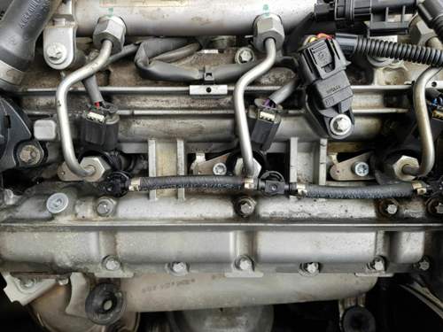

Meine Injektoren sind verdreckt was meint Ihr alle wechseln? Zwei zischen und es kommt spürbar Luft raus.(re vorne und li mitte) Bisher keine Fehlermeldung in Delphi und Wow.
wo steht was von innen?
@kingdodo die dichtungen der zwei injektoren sind einfach undicht, daher sind die auch verdreckt. solange die mengenkorrekturwerte im rahmen sind wird keine fehlermeldung hinterlegt.
wenn du es dir selber zutraust, bau die beiden aus, mach alles sauber, besorg dir bei mercedes neue dichtungen und schrauben und bau beide wieder ein (drehmoment beachten). fertig. dürfte auch bei ner werkstatt nicht die welt kosten. ich würde danach noch bei allen injektoren die rücklaufmenge testen. dann kannste sehen ob sich noch ne baustelle ankündigt.
mehr ist nicht zu tun.

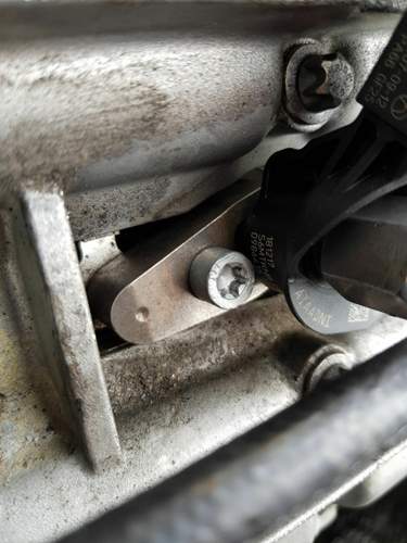

Anbei noch die Bilder der beiden alten Injektoren. Leider lag der Fokus der Kamera wohl auf dem Schiebewagen links.
So schaut es jetzt aus. Man sieht die Injektoren sind deutlich sauberer und Nr 2 und 3 sind jetzt ohne Stern.
Das hätte man aber deutlich sauberer hinbekommen können.
