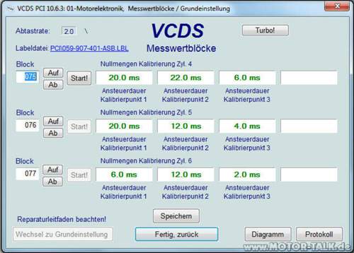

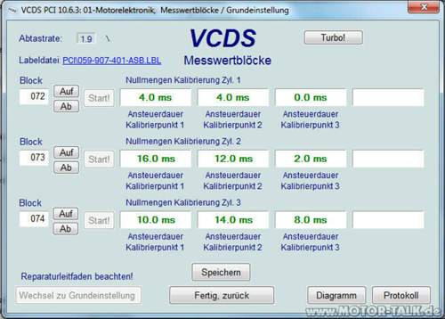

aber was heisst dann ü30, ist das dann so wie entverstopfung? oder kann durch regelmässige benutzung(fahren) gar keine "verstopfung" entstehen?
Ich komm da immer noch nicht ganz mit mit den Daten !
Kann mal einer von euch sagen wie es mit meinen Daten aussieht ??
Ist im Anhang als Fotos..
LG
und danke
sieht sehr gut aus! keine Abnutzung! Kaum verkokung! sie wie es sein soll!
LG
und danke
Die Daten sehen gut aus, da alle im + Bereich sind!

sehe ich das richtig, dass wenn ich nach den Forenangaben zu den Werten gehe, meine Injektoren fehlerhaft bzw beschädigt sind?
Wie lange kann man das auf Kulanz von Audi machen lassen ( Longlife Garantie besteht ) und wie genau läuft das ab
Vielen Dank vorab für eure Hilfe
Hallo Zusammen,
die Beurteilung meiner Werte würde mich auch mal interessieren.
Ich habe keinen einzigen Minuswert, aber sind die zu sehr verkokt?
Bei Minus ist es ja Verschleiß was passiert aber wenn sie zu starkt verkokt sind? Das gleiche`?
Danke.
Injektoren
Injektoren2
A-Müller
3 Injektoren sind defekt!
Was es an Kulanz gibt, kann dir dein 😉 laut seinem System beantworten.
Verkokt ist auch nicht gut. Würde mal meinen was um +30 liegt ist schon sehr stark verkokt. Vergleiche es mal mit einem verkalkten Wasserhahn. Es kommt nicht genug Wasser gleichmäßig raus. Wenn der Brennraum ungleichmäßig versorgt wird, kanns zum Beispiel zu sehr hohen Temperaturen kommen............
Original geschrieben von Hoppels18t
A-Müller

Nun muß ich meine Werte auch mal hier reinstellen, nur um Sicher zu gehen...Ich denke die sind alle so weit in Ordnung?
Adresse 01: Motorelektronik (4F5 910 401 B)
16:12:43 Block 072: Null-Mengen-Kalibrierung (NMK) - Zylinder 1
12.0 ms Ansteuerdauer 1. Kalibrierdruck
20.0 ms Ansteuerdauer 2. Kalibrierdruck
10.0 ms Ansteuerdauer 3. Kalibrierdruck
16:12:43 Block 073: Null-Mengen-Kalibrierung (NMK) - Zylinder 2
10.0 ms Ansteuerdauer 1. Kalibrierdruck
6.0 ms Ansteuerdauer 2. Kalibrierdruck
16.0 ms Ansteuerdauer 3. Kalibrierdruck
16:12:43 Block 074: Null-Mengen-Kalibrierung (NMK) - Zylinder 3
32.0 ms Ansteuerdauer 1. Kalibrierdruck
18.0 ms Ansteuerdauer 3. Kalibrierdruck
Samstag,26,Februar,2011,16:14:32:09529
VCDS Version: PCI 10.6.3
Datenstand: 20101206
16:14:18 Block 075: Null-Mengen-Kalibrierung (NMK) - Zylinder 4
14.0 ms Ansteuerdauer 2. Kalibrierdruck
14.0 ms Ansteuerdauer 3. Kalibrierdruck
16:14:18 Block 076: Null-Mengen-Kalibrierung (NMK) - Zylinder 5
14.0 ms Ansteuerdauer 1. Kalibrierdruck
16:14:18 Block 077: Null-Mengen-Kalibrierung (NMK) - Zylinder 6
10.0 ms Ansteuerdauer 2. Kalibrierdruck
Sind ok so. Solange nichts im hohen Minusbereich ist braucht man sich keine Gedanken zu machen. Verkokung ist zwar auch nicht schön aber nicht so problematisch wie verschlissene Injektoren.
Hier kann man das nochmal nachlesen.
