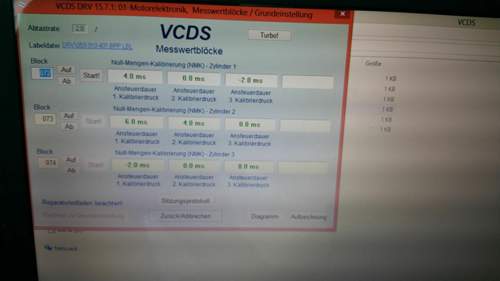

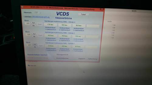

Ich bedanke mich als erstes bei Markus20202 der bei meinem Audi die Injektoren ausgelesen hat. Anbei 2 Fotos mit hoffentlich richtig ausgelesenen Werten. Ich bitte um eure Meinungen. Kaputt oder eher nicht?
Lg

Die Werte sind top!
Heißt aber nicht das die Injektoren alle dicht sind... wenn Symptome vorhanden sind, ist die einzig verlässliche Prüfung das abdrücken auf dem Prüfstand...

Wie ich schon beschrieben habe das einzige Symptom ist dass das Auto wenn ich länger (ca. 20 oder 30 min) mich im Stau befinde leicht zum Rauchen anfängt, ist aber nicht viel. Ein User meinte dass kann auch AGR Kühler sein?
Die Werte sind alle ok. Hast du bei leichten beschleunigen ein lauteres Nageln? Wird das Öl mehr oder riecht nach Diesel? Ist der Verbrauch gestiegen? Sind die Ventildeckel oben versüft wo die die Injektoren sitzen? Wenn das oder eines der Dinge zutrifft, dann Injektoren raus ansonsten weiter fahren und Spass haben.

Also die Injektoren wurden mit VCDS ausgelsen, die werte habe ich auch gepostet als Bilder. Da wurden die Blöcke 72 bis 77 ausgelesen. Schien alles in Ordnung zu sein, sogar alles Top.
So um mir sicher zu sein (da ein Mechaniker meinte 5 sind Kaputt) fuhr ich heute zum 🙂! Ich habe zugesehen was er gemessen hat, nämlich Einspritzmengenabweichung in mg/H. Da waren alle leicht im Minus bis auf 2. und 6. Dei meinten minus in dem Fall ist in Ordnung und plus ist leider nicht in Ordnung.
Kennt der Mechaniker die Toleranzwerte der Einspritzmengenabweichung? Ich vermute nicht, die liegen bei 2,5mg/h jeweils im Plus und ins Minus, das ist verdammt viel . Und wie waren die Abweichungen beim auslesen der 2 injektoren im Plus? Ich schätze mal im 0,xx mg/h Bereich.
Die im minus Bereich waren wenn ich mich richtig errinern kann so ca. 0,8 mg/H. Im plus Bereich waren die bei ca. 1,5 mg/H.
Heißt es etwa dass die Werte halbwegs in Ordnung sind?
@dulevw schrieb am 2. Oktober 2015 um 19:15:05 Uhr:
Ja sind sie. Audi tauscht die Injektoren schon bei +0,5mg/h aus. Da die Tolleranz aber bei 2,5mg/h liegt würde ich das auf keinen Fall so hinnehmen. Wo wohnst du denn? Kannst ja gerne mal vorbei kommen und wir schauen uns das ganze mal genauer an. Wir können dann auch mal einen Rücklaufmengen Abgleich machen, da müssten ja die 2 Injektoren ordentlich was raus kotzen wenn die hinüber sind.
