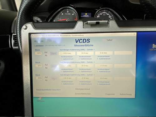

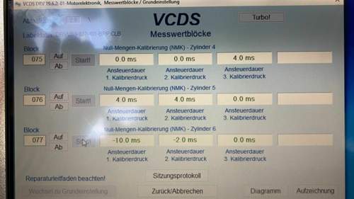

An die Profis hier:wie sehen meine Werte aus?! Vielen Dank schon mal

Toll!
Grüße, lippe1audi
Niemand hier der was zu den Werten sagen kann?!!
Hat Lippe doch?!

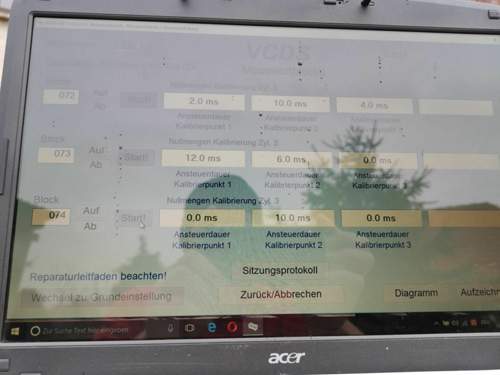

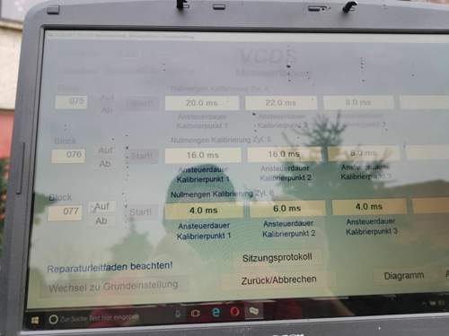

Hallo miteinander. Ich habe gerade mal meine Injektorenwerte ausgelesen. Kanal 75 sieht komisch aus, da wird 0,0 angezeigt. Wieso das? Und was ist mit den anderen Werten? Was sagt ihr dazu? Vg Marcel

Könnte Zufall sein, würde ich sagen. Was mich eher wundert, ist, dass die Hochdruckwerte noch keine Daten haben.
Kann es sein, dass an den Injektoren für kürzerer Zeit gearbeitet wurde, oder Injektor-Lernwerte zurückgesetzt wurden?
Ne eigentlich nicht :/ habe nur ausgelesen.

Müssten dann nicht auch die Werte anders sein wenn da was undicht ist? Kennst du dich mit den Werten aus? Was sagst du zu meinen Werten der Injektoren? Vg und danke, Marcel
Nein, müsste nicht unbedingt.
Die Werte sind teilweise ganz schön abgerutscht. Zyl 1-3 und 6. Jedoch sind sie noch für den VFL innerhalb der Toleranz. Trotzdem sagen die Werte erst etwas belastbares aus, wenn sie die Toleranz nach unten hin überschreiten. Dann sind die Injektoren auszutauschen. Mit Werten innerhalb der Toleranz muss es nicht so sein, kann aber.
